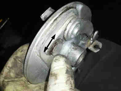

Fehlt mir da diese Feder? http://www.puchshop.de/catalog/bremsheb ... p-709.html
Denn sobald ich die hintere Bremse betätige "knallt es". (Maxi N Speichenrad). Das Spiel (Pfeile), welches wohl die Bremsbackenabnutzung ausgleichen soll, knallt beim geringster Bremsbetätigung an die Begrenzung.
Nicht, dass ich diese verloren hätte. Ich glaube, der Vorbesitzer hat die vergessen zu montieren.

Ja offensichtlich fehlt die Feder.
Die Bremse funktioniert zwar auch ohne Feder, jedoch kannst du mit Feder dosierter bremsen, da sie einen leichten Gegendruck erzeugt
