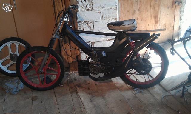

Hallo, weiss jemand gerade was dass für ein Zylinder ist?
Der sieht aus wie Metrakit oder?
- image.jpg (63.25 KiB) 2332 mal betrachtet
Ok, ist es ein 74 ccm?

Leider sieht man das dem von aussen nicht an. Der kleinere sieht von aussen gleich aus...MaxiNico hat geschrieben:Ok, ist es ein 74 ccm?
Wegen dem Simo und dem grossen Gaser, würde ich jedoch auf den grossen Metra tippen
