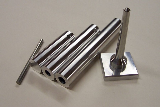

Hier noch ein Beispiel für ein Projekt das ich vorhabe:
- bsp.jpg (69.25 KiB) 3070 mal betrachtet
