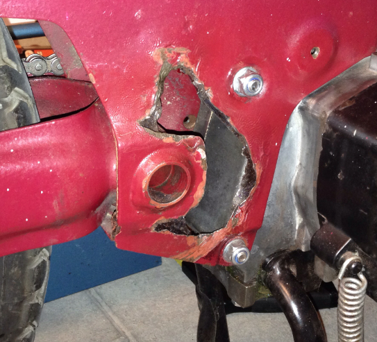

Hab ein Puch Maxi S ( Typ 7510 ) mit einem Loch im Rahmen vom Rost ( ca. 15cm ) direkt unter Zahnkranz der Tretkurbel. War vom Vorbesitzer überlakiert und ich hab's jetzt mal komplett freigelegt und möchte es gern schweissen und neu lackieren lassen. Mofa ist sonst recht gut in Schuss und hat viele Neuteile und 'nen revidierten Motor. Hat jemand einen Tipp wer so etwas solide und kostengünstig macht? Wenn jemand noch 'nen super erhaltenen Rahmen in der Garage stehen hat - auch gut - macht mal ein gutes Angebot!
Danke und Gruss

Beitrag von pumaxmof »
Meins hat natürlich keinen Kat. Muss schauen, ob der Rahmen der richtige ist. Anbei noch ein Foto von meinem Problem - sieht übel aus!
Zuletzt geändert von pumaxmof am Di 30. Sep 2014, 20:56, insgesamt 1-mal geändert.
pumaxmof
Beiträge: 10
Registriert: Mo 29. Sep 2014, 22:25
Wohnort: Zürich
Re: Wer kann Rahmen flicken Puch Maxi S ?
… also, da kann ih gleich noch fragen, wo ihr schneiden würdet. Also Variante Ersatzrahmen -> Teil rausflexen -> bei meinem neu einschweissen. Ist ja ein Teil der Aufnahme der Schwinge betroffen. Was ihr seht, ist übrigens schon vom Rost befreit.

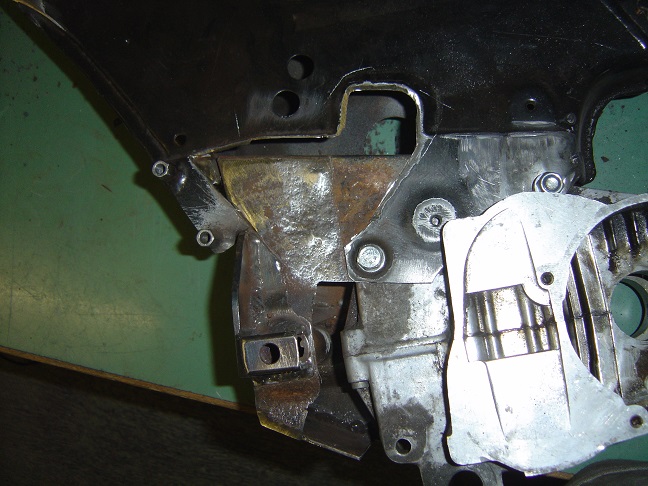

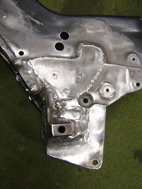

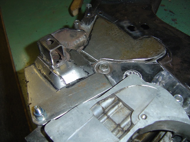

pumaxmof
Beiträge: 10
Wohnort: Zürich
Das wird ja fast zur Grundsatzdiskussion :-)! Ich denke auch, dass es bei den 30km/h nicht so darauf ankommt, muss halt sauber gemacht sein. Danke deshalb für den Tipp mit dem 'unterhalb vom Tank trennen' und die Fotos vom geschweissten Rahmen! Ich mach mich mal ans Zerlegen ...
