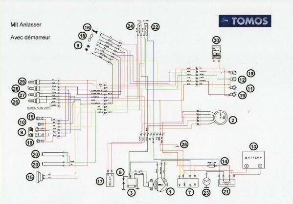

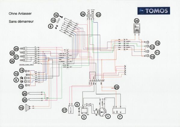

Da gibts verdammt viel was faul sein kann. Schau Dir mal die Steckverbindungen an.
Als kleine Hilfe im Anhang der Schaltplan.
Ich würde der Reihe nacch folgende Planpositionen checken:
- 2
- 3
- 4
- 5
- 6
- 14
- 24
- 25
- 30

Re: Tomos shit Mofa...
Wenn dich das Überfordert, keine Schande, dann lass es. Das schlimmste was tun kannst irgendwelche Kabel umstecken.
Aber erst putze nochmal den Vergaser wie es oben erwähnt wurde und blase ihn richtig aus. Vergiss dabei die Kanäle nicht.
Hier noch mit Anlasser:
- Tomos Schaltplan 5.jpg (37.64 KiB) 4434 mal betrachtet
