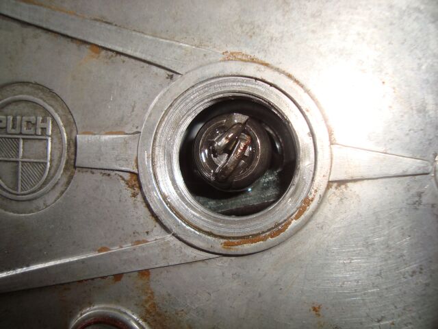

Hallo ich habe mal wieder ein Problem mit meinem Velux.
Mir ist am Dienstag Abend das Kupplungskabel gerissen, da dachte ich ist ja nicht weiter schlimm.
Am Mittwoch ein neues Kabel gehohlt und montiert.
Dann da erschrecken, die Kupplung ging nicht, ich konnte den Hebel mit grossem Kraftaufwand ca. 2mm nach hintendrücken aber mehr nicht. Auch durch das kräftige drücken funktionierte es nicht.
Dachte ich nehm mal den Kupplungsdeckel ab und stell hier mal Fotos rein.
Noch was müsste der Kupplungshebel nicht automatisch zurückdrehen? Tut meiner nicht, das würde ja heissten dass die Feder im Kupplungsdeckel gebrochen ist.

Die Feder ist noch ganz, sieht man ja im Deckel, Drucklager einstellen und dann geht es wieder

Es reicht wenn du den Druckpilz auf den Kupplungshebel ausrichtest und so unter Vorspannung setzt.

Mir ist aber aufgefallen das der "Pilz" verbogen ist, muss das so sein oder muss man den richten?
Mit verbogen meine ich, dass er schräg ist.
Re: Puch Velux Kupplung
Das ist gehärteter Stahl. Den zu verbiegen müssen ja gewaltige Kräfte geherrscht haben. Trotz Übersetzung bekommst die benötigte Kraft nicht mit dem Kupplungshebel hin.
Was denkbar ist, dass das Drucklager etwas nachgegeben hat. Das ergibt sich von selbst. Richten würde ich da momentan nichts

Der Druckpilz muss so ausgerichtet sein, dass er von unten (die anschrägung muss nach unten auf 6 Uhr zeigen) mit der Entkupplungswelle erfasst und nach aussen gedrückt werden kann.
Dann vorgespannt grosse Zentralmutter mit Gefühl montieren, unter der Vorspannung Kupplungsseil einhängen und 5mm Spiel auf dem Druckpunkt einstellen.
Sobald die Vorspannung weg ist, hängt der Druckpilz aus und kannst von vorne beginnen. Komm nicht auf die Idee, die Einstellung des Druckpilzes und somit den Anstellwinkel der Entkupplungswelle zu verändern. Das wäre in Deiner Situation das dümmste was Du machen kannst.

Müssen diese Drähte auf dem Pilz so wie bei dir sein?
Bei mir schauen die einfach nach forne.
Den Draht kannst ignorieren. Der dient bloss der Sicherung. Wenn den entfernst kannst den Anstellwinkel der Entkupplungswelle und somit das primäre Kupplungsspiel verändern. Das wird erst nach einer Kupplungsrevision zum Thema. Kannst mit gutem gewissen vergessen.
Aber hinter den Druckpilz ist ja ein Gewinde. Dort hats eine Stelle, die ist angeschrägt. Um die geht es.
Die Entkupplungswelle braucht diese Anschrägung um gerade auf den Druckpilz drücken zu können.
Wenn die versetzt ist, zb. Zur Seite oder nach oben verklemmts das Drucklager. Das ist das was bei Dir passiert ist dass die Kupplung nicht mehr funktionierte.
Also Anschrägung nach unten, Druckpilz mittels Kupplungshebel vorspannen dass der in seiner Position bleibt. Geht am besten mit Schnur oder Kabelbinder. Dann hast beide Hände frei und der Hebel hält sich still.
