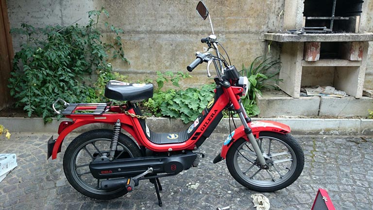

Hallo Gemeinde,
mein Freund hat sich vom Grosätti eine Gilera 50 Cba schenken lassen, damit er am RBAb mitfahren kann... :facepalm:
Ich hab kein Schimmer bei diesen Kisten. Was kann man denn aus'm Handgelenk bei diesen Kisten machen damit's ein bisschen optimierter läuft? Ca 40-45km/h wären erwünscht..
Aber nur Handtunig, keine RS, Resopötte oder so..
Hab mich mal im MPF umgeschaut aber nix Gescheites dazu gefunden.
Wer hat Ahnung und/oder Tipps?
danke schon im Voraus!

Müste nen Piaggio Ciao Mocken haben, da findest du genug Tuningtipps :)

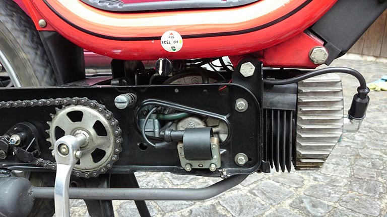

Bitte kurz ein Foto vom Mofa und dem Motor reinstellen.
Re: Gilera 50 CBa fürs RBAB tunen
Mario hat geschrieben:Müste nen Piaggio Ciao Mocken haben, da findest du genug Tuningtipps :)
@Mario: tnx :hi:
ist das n'ciao Motor? Piaggo sehe ich…werd mich mal schlau machen...

Ja hat ein piaggio motor was es auch noch hat ist eine variomatik. Mit dieser hat es extrem guut kraft
Mein Tipp alles perfekt einstellen. Evt ein Auspuff der diesem sehr ähnlich sieht und Du hast die 40 km/h mit schöner Kraft. Evt noch den Kopf einbischen planen.
Zündapp Belmondo Power !!!
eine hubplatte anfertigen, original oeffen die ueberstroemer ned ganz, zylinder abdrehen und nen auspuff mit leicht groesserem kruemmer, dann laufen sie sahne, mehr geht ned wegen der variomatik, dafuer laesst du am hang jedes sachs linksliegen
