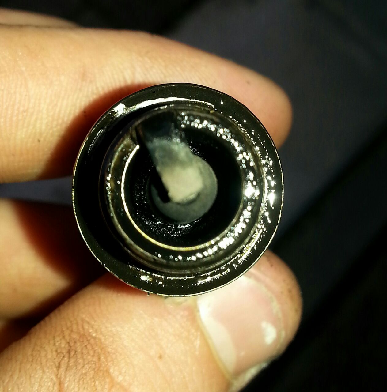

Was meint ihr zu der Zünkerze? Momrntan udt eine 72 Düse vetbaut, mit der 76 Düse ist er mit eben ein wenig versoffen, Er ist aber noch in der Einfahrzone. Irgendwie sieht die zündkerze sehr hell aus, aber sie ist auch ein wenig nass.. was empfiehlt ihr mir?

für mein Empfinden ist die Kerze Plotschnass, sprich VIEL zu fett .. (auch wenn du eher deine Finger als die Kerze fotografiert hast :wink: . halte die Kerze doch schräg, dann sieht man einiges mehr)
