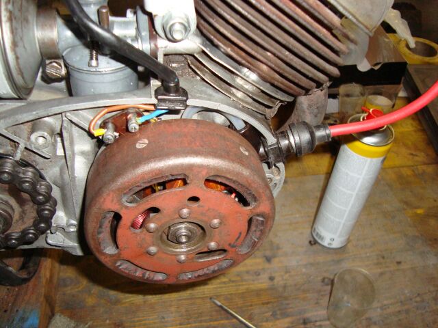

Solche Stecker hats wirklich geheben. Zb die Rheinmetall Motoren von Simson hatten das. Als Musterbeispiel der SR2e hatte zwischen Zündspule, Gehäuse und Zündkabel so ein Stecker.

So sieht es bei Söntrom Motor Sö 4-1P der im Simson SR2e verbaut war aus.
Aber dieser Schraubverschluss ist Hochspannungstauglich und trotzdem gabs immer wieder Probleme mit der Zündung. Meistens genau an diesem Stecker.
