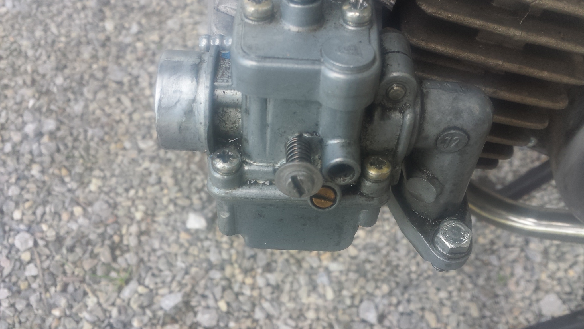

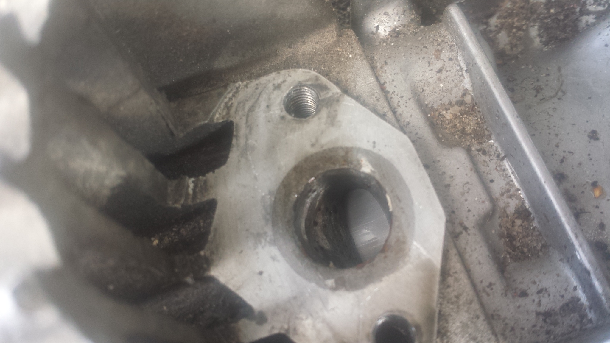

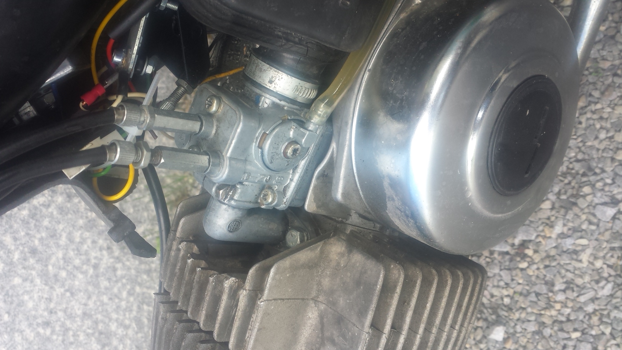

So nun zu dem eigendlichen Thema, Ich habe euch ein paar Bilder hinzugefügt, und gesehen das im Zylindereinlass etwas gemacht wurde, und das der Motor dev. ein E50 ist.
Die Dichtung von dem Ansaugstutzen ist ca noch 1/10mm dick und fällt fast auseinander.
Der Ansaugstutzen Seite Vergaser wurde auf 15mm aufgebohrt.
Und auf dem Vergaser steht ja 18/10/106, und auf dem Ansaugstutzen 12 stimmt der oder währe 10 die richtige Grösse?
Mir ist egal ob er dann nicht mehr 100% legal ist, einfach will ich diesen Choke nicht mehr permanent ziehen müssen.. :?
Thx a lot guys
Re: Hilfe! Ich muss beim Fahren immer den Choke ziehen!!!
thrones hat geschrieben:.. Die Dichtung von dem Ansaugstutzen ist ca noch 1/10mm dick und fällt fast auseinander...
.. dann mal sicher ne neue Dichtung einbauen, da er wahrscheinlich Falschluft zieht, sprich er hat viel zuviel Luft und daher musst du wieder um den Choke drin haben.. sonst würde ich wieder alles so monteiren wie's war.. ich geh mal davon aus, dass die Kiste irgendwann früher ja so gelaufen ist .. (alte Inscheniörtaktik.. immer nur ein Ding auf's Mal ändern :wink: )
