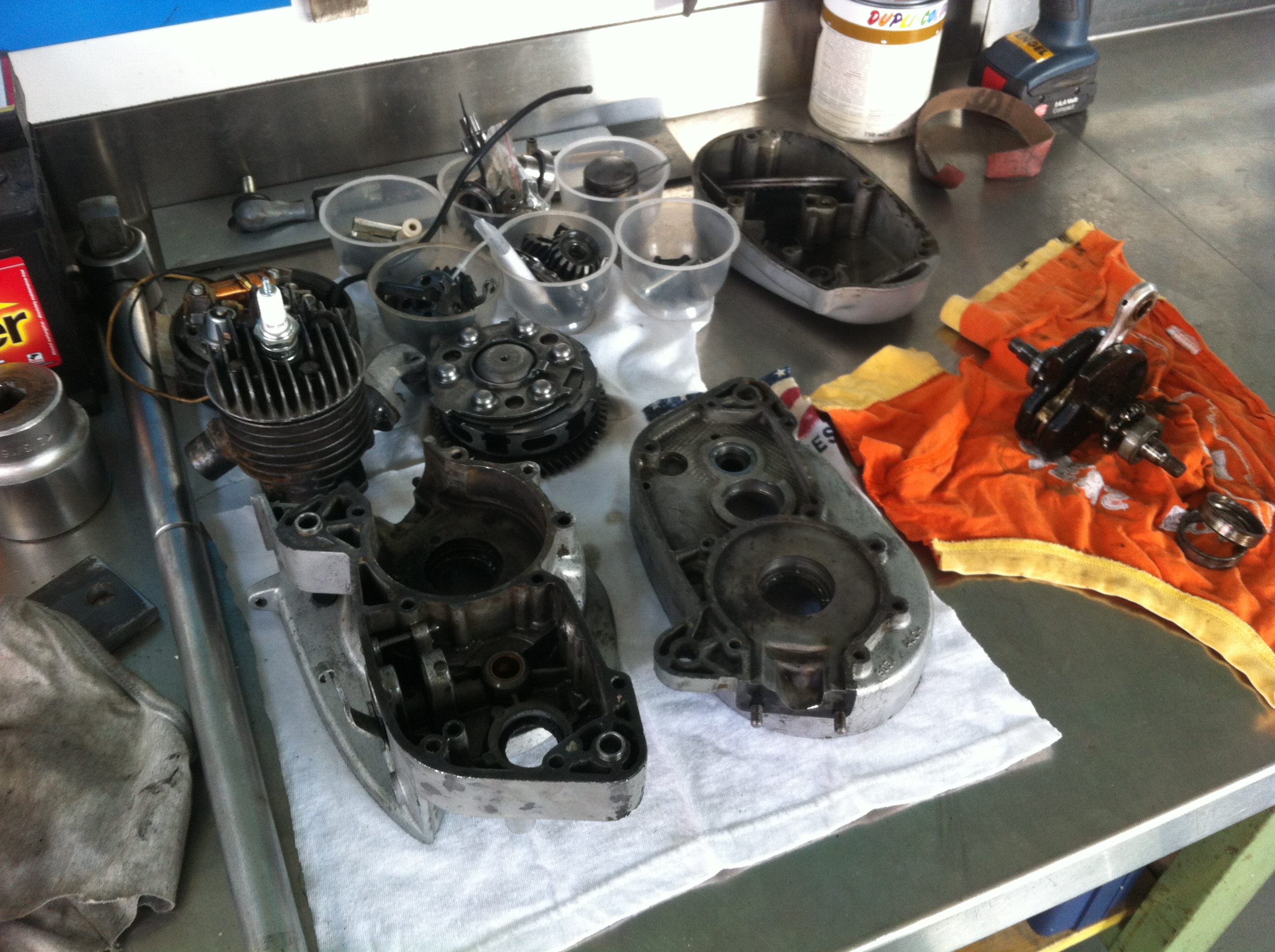

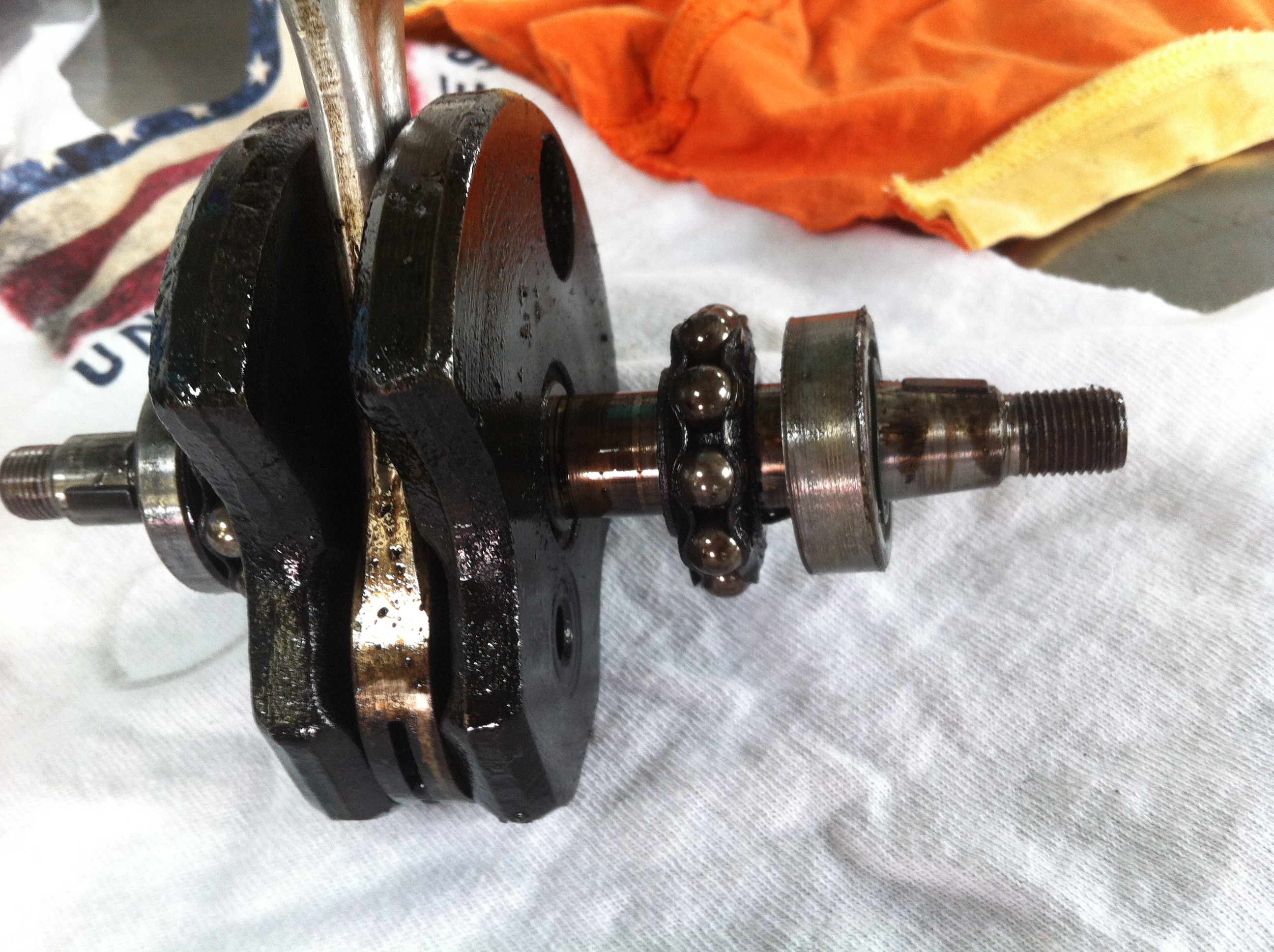

So, ich kann jetzt das Problem auflösen:
- Schulterlager Innenring hat auf der KW mitgedreht
- Unteres Pleuellager hat gebissen
--> Kurbelwellen-Totalschaden
Trotz allem kein Grund zur Panik, den Chlepfer kriegen wir wieder flott.
(sorry, die Bilder sind riesig, musste sie spoilern. Für ne bessere Ansicht gleich herunterladen)
Spoiler für Motor zerlegt:
Spoiler für Kurbelwelle1:
Spoiler für Kurbelwelle2:
Re: Sachs 503 HG - Motor blockiert, Schulterlager?
Ich hab heute aus Langeweile noch was probiert:
Wenn Innenringe auf einer Sachs Kurbelwelle drehen, so ist meist die KW zu wechseln.
Sofern aber sonst keine Schäden feststellbar sind, kann der Ring (ohne Lagerkleber) wieder auf der Welle fixiert werden, mithilfe von Materialverdrängung.
Man schlägt in regelmässigem Abstand ein kleines Loch mit einem Körner auf den Lagersitz der Welle. Meist reichen vier Löcher mit einer Tiefe von ca. 0.6-1mm und der Innenring sitzt wieder bombenfest.
...das einfach als Tipp, bevor wertvolles Material fortgeschmissen wird. Ich hielt einen drehenden Innenring auch schon für nen Totalschaden.
