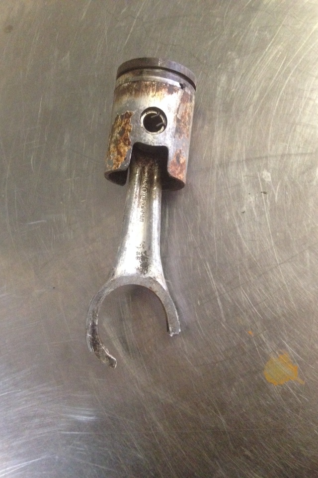

Was für Folgen kann es auf die dauer geben wen das Pleuel Höhen spiel hat aber das Mofa eigentlich noch Perfekt läuft? (Puch Supermaxi Lg2)
Das untere Pleuellager wird kaputt gehen und blockieren.
Mr.Sachs
Beiträge: 993
Beitrag von Mr.Sachs »
1. Wieviel Spiel?
2. Welches Lager? Unten oder Oben
Mario hat alles gesagt.
Mit etwas Glück hauts kein Loch ins Gehäuse. Dein Kolben könnte evtl. Noch etwas besser aussehen als der auf dem Bild.
Wenns passiert siehts so aus:
das passiert nur mit dem alupleuel... und wahrscheinlich nur bei nicht konformen betrieb :^^ (tuning)
mit dem puch-pleuel ist mir das lager auch schon mal stehen geblieben... motor liess sich einfach nicht mehr drehen, und beim öffnen wars voll blockiert... mehr nicht...
Muss Dich enttäuschen. Stahlpleuel zerlegts auch.
Siehe Scania Motor den ich grad in der Werkstatt hab. Laut Chauffeur hats bei 1600 1/Min gekracht. Mach denn noch Fotos.
ich hab schon ori pleuel gesehen die in der mitte gebrochen sind... durch den Restschwung hat es das halbe Pleuel dann zum Pleuelgehäuse raus, also durch den Alublock nach aussen gebohrt.
Interessanterweise passiert das meistens nach oben hin. Unten hab ich noch ein kaputtes Gehäuse gesehen, zumindest nicht bei Puch.
okey.... dann hatte ich wohl glück, dass die pleuel position, an welcher das lager kaputt ging so war, dass die kräfte wohl nicht so stark gewirkt haben...
jagut... nach oben hin ist ja wegen der verkehrten drehrichtung der 1 gang motoren...
