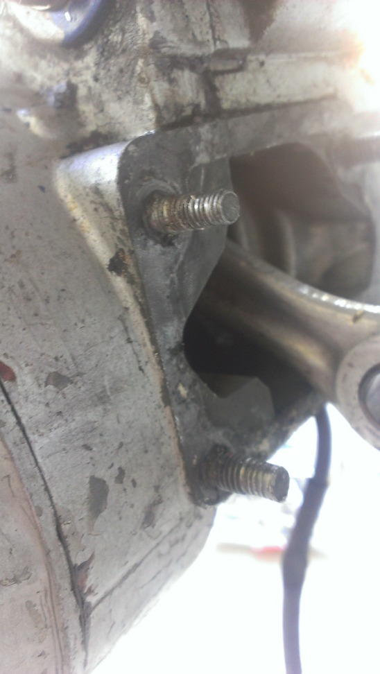

Es Funktioniert nicht :( das Gewinde ist zu kaputt um 2 muttern gegeneinander zu verschrauben..

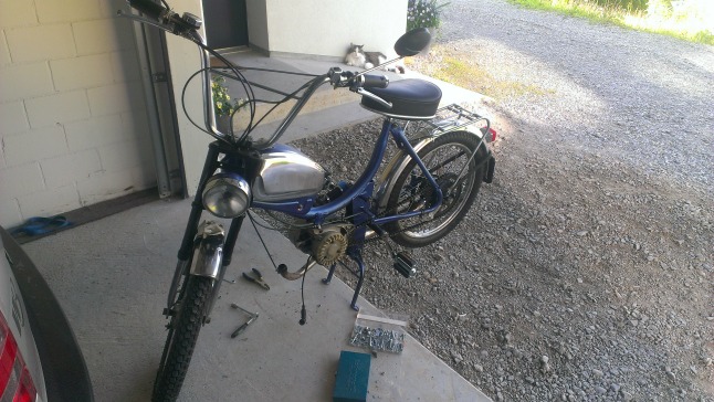

Hier mal Bild von den 2 Gewinden und von meinem wunderschönem Sachs :)
Re: Nach Kolbenfenster startet Töffli nicht mehr..
Und da wunderst du dich, dass du die Mutter nicht anziehen kannst..? Die sehen ja übelst aus...
nimm ne Wasserpumpenzange und versuch die Bolzen rauszudrehen..
Wenn's nicht klappt kannst du entweder ne Mutter aufstecken und anschweissen oder du sägst oben einen Schlitz in den Bolzen ( aber lass keine Spähne ins Kurbelgehäuse fallen)
Positiv am ganzen.. Die Gewinde im Motorblock sind sicher noch o.k.

Hast mehr Glück als Erwartet. Dem Gehäuse hats nichts gemacht. Wenigstens das.
Dreh die Bolzen mit ner Zange raus. Komm nicht auf die Idee ne Mutter aufzuschweissen dabei würde das Gehäuse zu heiss.
Ebenso nicht eine Schraube reindrehen, die Standardfestigkeit reicht nicht. Sondern wirkliche Stehbolzen.

So ich ich hatte heute fast keine Zeit aber ich konnte kurz mit einer Wasserpumpenzange die 2 schlechten gewinde rausdrehen, was sehr streng war.. und konnt erfreut feststellen, dass das Motorengehäuse in perfektem Zusatnd ist , also das gewinde im gehäuse.. :) ich habe zwei neue Bolzen ( weiss das wort nicht ) gemacht und sie passen :) habe das Töffli aber noch nicht gestartet , da ich keine Zeit hatte.. Vlt. noch haute Abend oder sonst morgen aber ich bin fast sicher es liegt an dem :)
