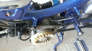

Ich habe das Zündkabel ohne Kerzenstecker an den Motor gehalten und getretten und nichts hat gefunkt..
Ich bin echt am verzweifeln.. alles neu gemacht das ganze Töffli und es ist auch geloffen einfach nur 25km/h und ich bin 14 und will endlich wieder fahren..
- IMG-20140517-WA0004.jpg (29.32 KiB) 3343 mal betrachtet
Re: Nach Kolbenfenster startet Töffli nicht mehr..
Häng mal das Abstellkabel an der Motor-Lüsterklemme ab...
Dann sollte es funken, ansonsten hast nen Zündungsschaden. An der Zündung selbst hast aber nichts gemacht?

.. ich habe das Bild oben erst jetzt gesehen.. Haben die Kupferlitzen den Motor berührt? Dann funkts nicht, weil's Kurzschluss ist.. Die Litzen müssen iw 2mm vom Motor weg sein, dass ein Funken rüberspringen kann.. Darum besser die Kerze an den Motor halten, so wie ichs beschrieben habe.Sachs503ML hat geschrieben:Ich habe das Zündkabel ohne Kerzenstecker an den Motor gehalten und getretten und nichts hat gefunkt..

So ich habe jetz das Zündkabel abgschnitten(1cm) vorne ein bischen ab isloiert und an den stecker gemacht.
Dann habe ich noch den Zylinder wieder weg genommen und neue Dichtung dran gemacht.
Dann habe ich alles wieder zusammen gemacht und kräftig getreten und er ist fast gekommen...
Dann habe ich ihn den Berg runter gerollt und dann ist er gekommen aber nach 5 sekunden wieder aus gegangen.. das ist jetzt immer so er geht gleich wieder aus...
ich habe ihn par mal runter rollen lassen ( durfte ihn immer wieder hochschieben)
Fazit : Zündung geht, Motor kommt aber geht wieder aus.
