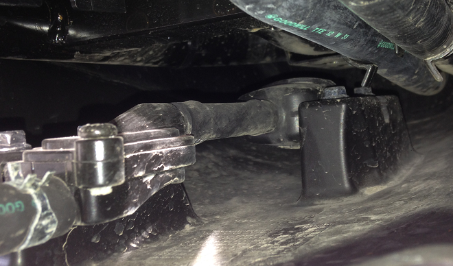

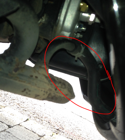

Also meine erste Frage ist was ist das für ein teil aus dem Auspuff? kann ich das raus nehmen also den schlauch?

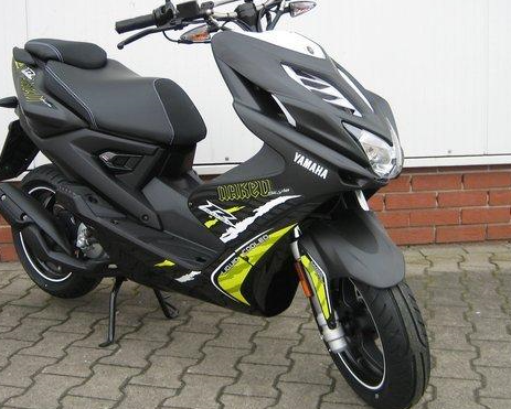

Das ist mein Aerox
Das ist mein Aerox

Hier hin Geht der Schlauch

dranlassen, schneller wird er nicht, er startet bei kaltem wetter nur noch schlechter
gedrosselt sind die ned, ist offen und bringt halt nur 70 hin

Habe zwar den verschalten, aber meiner läuft nach Tacho 80 km/h
Sie sind sehr mager abgestimmt, 62 Düse ist drin bei einem nackten in der Bude. Haben eine 65 reingetan lief schon besser, aber kannst vielleicht 68 rein tun.
Die Auspuffe bearbeiten wir indem wir diese Röhrli abschneiden und das Loch zuschweissen. Im Vario hat es noch eine Distanzhülse, die muss komplett weg. Schick mir sonst mal deine Handynummer per PN dann kann ich die ein Bild von meinem Auspuff schicken.
