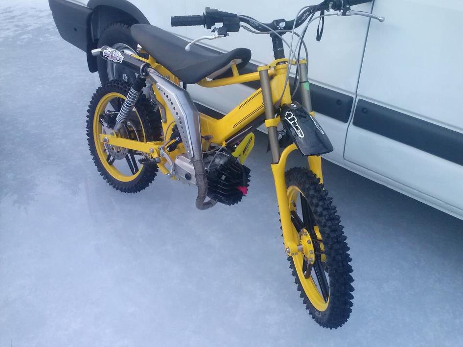

Die Schwinge sieht schlimm aus....
Andere Frage: fährt dein Teamkollege auch icespeedway mit seinem z50-maxi? hab ihn in Flims gesehen hab die Bilder verglichen es war ganz klar sein crosspuch.
hier ein Foto: ist das sein mofa?
- Maxi icespeedway komprimiert.jpg (70.46 KiB) 2682 mal betrachtet

Das töffli gehört jemandem vom Moto Club Wohlen. Er hat das Mofa meinem Kollegen ausgeliehen zum testen (er ist Supermoto Prestige fahrer). Daher war es auch sein erstes Mofarennen.

Die nächsten Schritte sind anpassen einer 85ccm Motocross Auspuffbirne und etwas überlegen wegen der Kette, da es diese mir während dem Rennlauf um einige cm! gestreckt hat (aufgrund der Srünge).
Ich freue mich auf weitere Tipps

UPDATE:
Nach langer Zeit gibts wieder einmal ein Update.
Es ist ziemlich viel gelaufen in der Mofacrosssaison. Viele Defekte aber auch viel Spass.
Fazit Rennen:
- Wohlen 2014 Totalausfall durch Schwingendefekt
- Mauren 2014 erster Pokal, 3. Platz, Kette durch Sprünge etwas gestreckt
- Schongau 2014 gut gefahren, jedoch im 1. Lauf ausgeschieden durch verbogenes Federbein
- Grossaffoltern 2014 Gute Rennen, jedoch 1. Lauf ausgeschieden durch defekte Kettenührung
- Koppigen 2014 Rennen abgesagt
- Nesselnbach Spassrennen 2014 Super Rennläufe und viel Spass, Technik war funtionstüchtig.
Insgesamt Platz 5 Mofacross 2014 Kat. M1, würde sagen nicht schlecht für die erste Saison.
