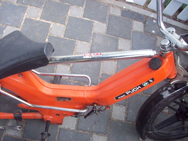

Meine Frage wäre: sind Mittelstreben in der Schweiz, im öffentlichen Strassenverkehr erlaubt? :spassbremse: und ab welcher Geschwindigkeit sollte man eine einbauen? :moto1:
So etwas, wie auf dem Bild unten meine ich.

Sind nicht erlaubt.
Solche wie auf deinem Bild werden nicht zur Stabilität eingebaut, daran stützt du dein Knie in den Kurven ab (Rennpiste).
Falls du wirklich etwas verstärken willst, schweiss eine Stange rein, die Bis zum Steuerrohr hoch geht ;)
..und vergiss die Schwinge, Gabel und Bremsen nicht..
Re: Mitteslstrebe
wie mein Vorposter bereits erklärt hat dient die Strebe dem Knie-Abstützen
Rahmen und Schwinge sind unproblematisch beim Maxi, mit denen kannst du problemlos reale 75Km/h fahren inkl. Gabel mit Scheibenbremse, da passiert nix.
Gabel sowie Bremsen sind der Problempunkt. Diese musst du verstärken, ansonsten viel Spass beim Bremsen...

ein bisschen widersprechen muss ich da.
es stimmt natürlich, dass die Strebe keine Vestärkung im eigentlichen Sinne ist sondern eben mehr ein (ungeeigneter) Knieanschlag.
ABER: die Stange wirkt sich durchaus auf die Fahreigenschaften bei nem Maxi aus.
--> einerseits vibriert das ganze Gefährt weniger und es fühlt sich auch weniger "schwammig" an, so zumindest meine Erfahrung damit.
Wirklich praktisch ist für mich aber vorallem der Vorteil das man das ganze mofa an der Stange rumzerren, anheben und verladen/anzurren kann. :mrgreen:
