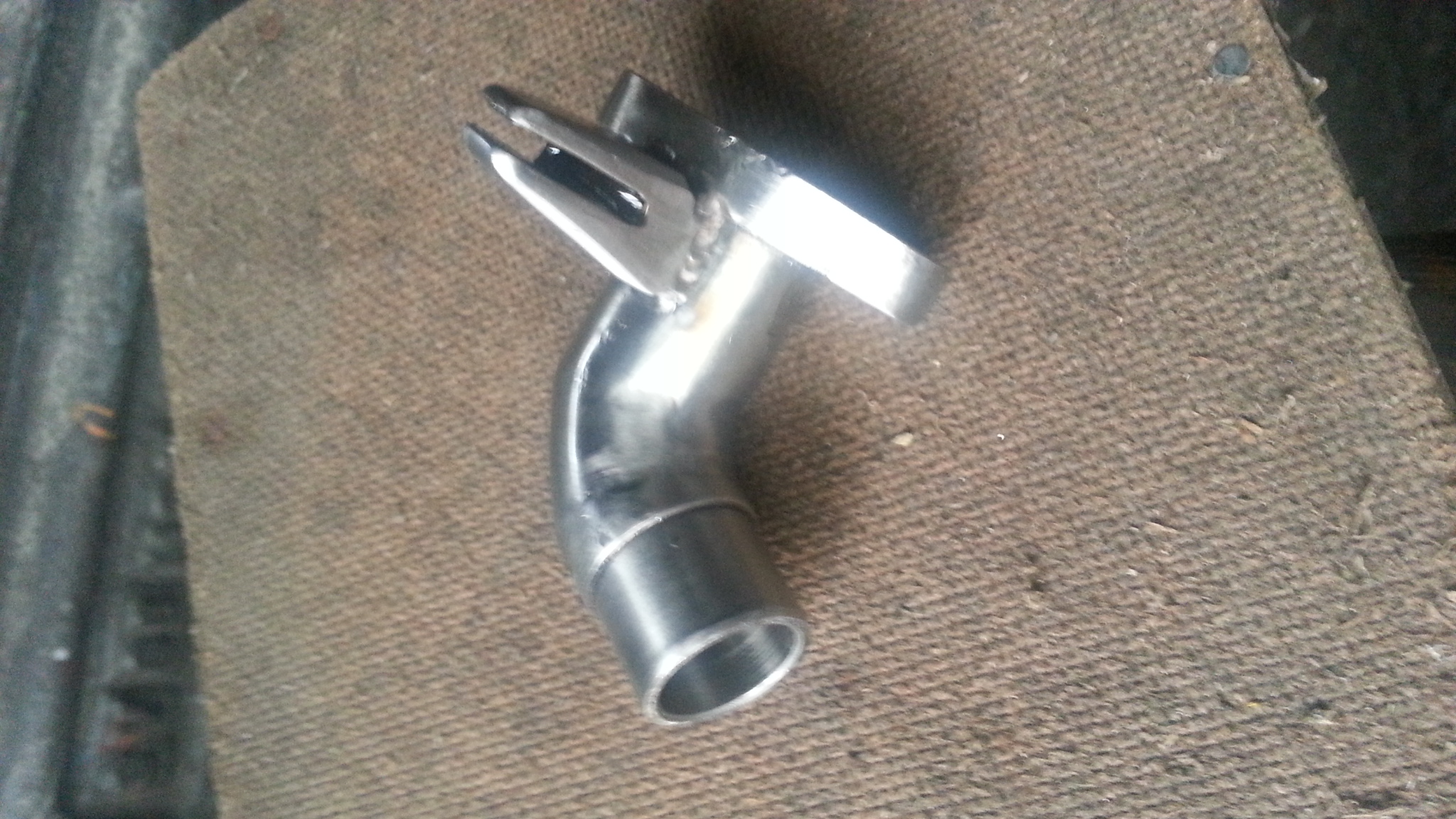

Das ist mein Ansaugstutzen :)

2takt blitz hat geschrieben:Das ist mein Ansaugstutzen :)
... WOW... Suoerschön gemacht! Kompliment! Hast du auch die Ofenrohrmethode verwendet? Oder wie hast den Bogen hingekriegt?

Nein ich habe es nicht mit der Ofenrohrmethode gemacht.
Ich habe das gedrehte Rohr mit der Schleifscheibe( Flex) in einem bestimmten Winkel zurecht geschnitten sodass die abgeschnittene Scheibe dan wie ein Trapez aussieht.
Danach habe ich es richtig angeornet ond verschweisst.
Am Schluss habe ich es noch ein bischen fein geschliffen.
Ich habe es aus rostfreiem Stahl gefertigt.
Ich habe den Ass in ca. 4h gemacht.
Aber es war eine mühsame Arbeit
