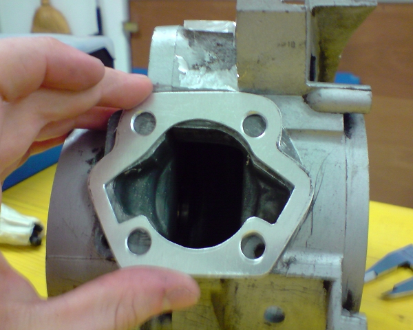

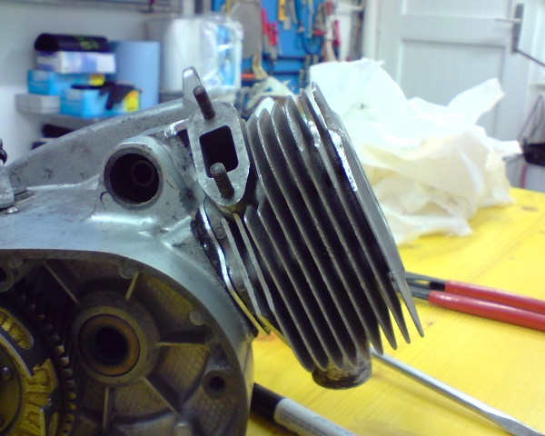

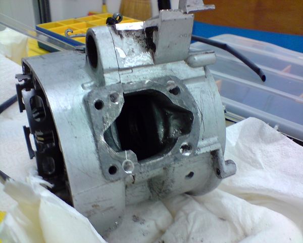

Um hier mal aufzuklären.
Die 40mm Florettzylis passen ohne Probleme ab Werk in ein Sachsgehäuse. Auch die ÜS sind nicht soo schlecht beim Gehäuse (siehe Fotos).
Einzig die Stehbolzen müssen geändert und neu gebohrt werden.
Ich habe hier einen Zyli mit schrägem Einlass, daher musste ich an der Motorhalterung ein bisschen abschleiffen.
Keine Angst, das Gehäuse hatte schon Ausbrüche und Fehler.
Übrigens ist in diesem Gehäuse nun auch ein 3 Gang Getriebe drinnen. Geht ganz nett mit den 5PS :thumbup
