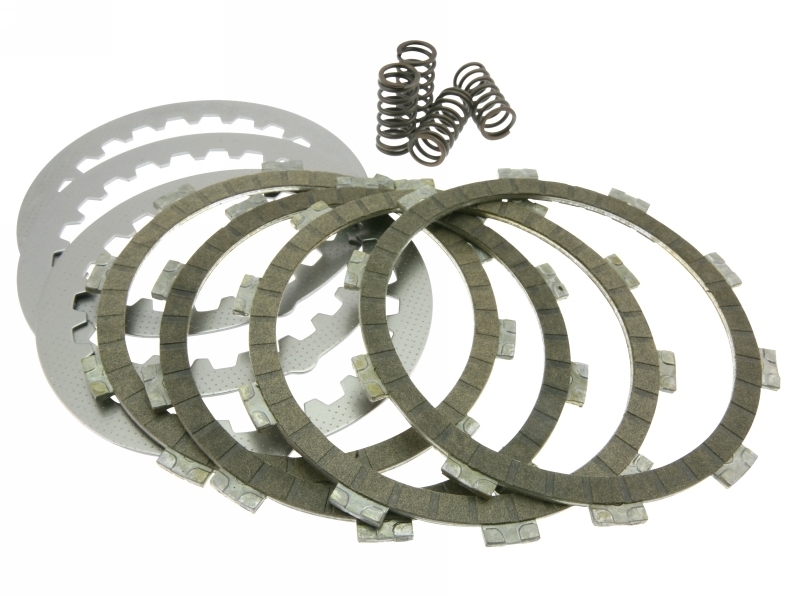

Stage6 Kupplungskit
Qualität ist 1A, Montage ist einfach und ein durchrutschen wird vermieden! Für zusätzlichen Druck können dickere Unterlagscheiben montiert werden was ich ab 80ccm Midrace empfehle!
