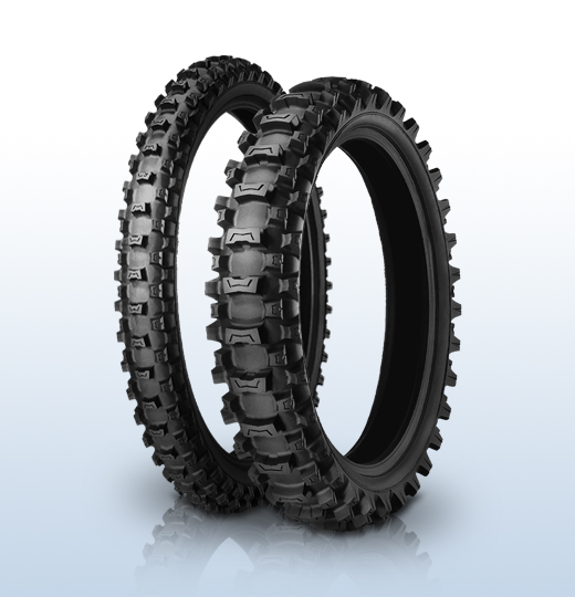

Ne kurze Frage: Die Felge wurde auf Tubeless ''umgebaut'', soviel wie ich sehe wurde einfach ein Tubelessventil reingemecht. Ist ja gut und recht, aber fürs Crossen nicht so empfehlenswert, oder? Fast alle Crosser fahren ja mit Schlauch.
Was würdet ihr empfehlen?
Luftfilter und Pneu's sind gekauft nur noch alles montieren nachher kommen frische Bilder.
Pneu's (Michelin Starcross MS3 70/100-17)

Pneus wurden heute bei der Arbeit montiert, war ein verdammtes gemurkst von Hand und hat mich angeschissen deshalb hab ich sie mit der Pneumaschine montiert ging gut.
Habe die Fussrastenhalterung noch angepasst weil die Kette gerabst hat an der Gewindestange von der Motor- Fussrastenhalterung.
