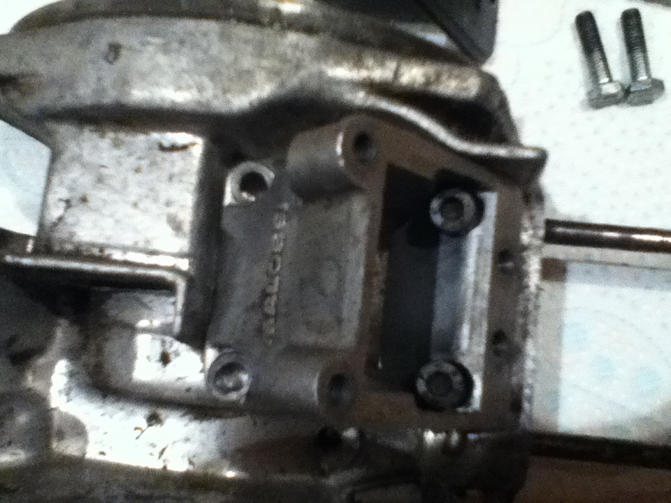

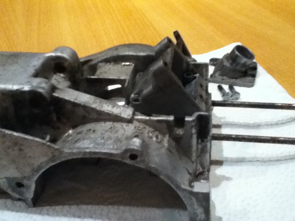

Hallo ich möchte bei meiner renn Puch ein GME mache. Habe einige Bilder angehängt und habe dazu die frage ob der GME an der richtigenstelle ist. Habe dann vor die Fläche mit flüssigmtall aufzufüllen und dann mit der Dremmel das "loch" reinzufräsen. Ist das soweit richtig???

Wurde oft besprochen.
Die beste Position ist umstritten.
Viele sind aber der Meinung, das die Membrane so nahe wie möglich an den ÜS sind, und auch in ihre Richtung zeigen.
Flüssigmetall?
Ist leider nicht gerade das beste für einen GME, das beste ist die klassische Methode mit aufschweissen.
Flüssigmetall?

Ok danke und was wäre mit hitzebestendigem kunststoff
Re: GME bei E50 Motor
Und was ist den beim flüssigmetall das problem ?
Kunststoff exisitert bereits ein Thread von mir, wurde dort bereits besprochen.
http://mofapower.ch/viewtopic.php?f=39&t=15416" onclick="window.open(this.href);return false;
Flüssigmetall kann bröckeln, wenn es dir das Zeug in den Motor/Zylinder zieht, hast du den Salat.

Es gibt halt ein grosses Problem, viele die über GME's reden, labern einfach nur und hatten noch nie eins.
Ich selbst hatte noch nie ein GME, aber es gibt einige Beispiele, bei denen auch dieses Knet, Flüssig-Alu Zeux gehalten hat.
Deshalb würde ich nie und nimmer schreiben es sei schei**e.
An deiner Stelle würde ich es einfach mal ausprobieren, alles andere wird dich nur von deinem Ziel abbringen.
Und der wichtigste Tipp falls du nicht schweissen möchtest:
Such Leute, welche schon erfolgreich eines gemacht haben und frag sie nach dem Verwendeten Alu, Kunststoff oder was auch immer.
Vorallem würde ich hier Leute ansprechen, welche schon länger mit demselben Gehäuse erfolgreich fahren.

Wie meint ihr schweissen eifach wi ein adapterstück das auf den motorenblock geschweisst wird? Weil ich will erstmals eifach eine schöne Dichtfläche wo ich dan de ass drauf schrauben kann ...
Aber Achtung, net einfach blind drauflos schweissen.
Entweder machst du laser schweissen, ist aber teuer und aufwendig.
Oder du legst das Gehäuse auf ne alte Herdplatte, und heizt es langsam und stufenweise auf ca. 250Grad auf, dann kannst du schweissen.
nach dem schweissen schaltest du die Herdplatte stufenweise immer niedriger.
Tust du das nicht, kann es dir das Gehäuse verziehen und die Lagersitze sind nicht rund.
Falls du nicht schweissen willst, nimm bitte nur hochwertiges Flüssigmetall oder ein Epoxy oder ähnliches. Nicht ein 2 Stutz Produkt, da hast du nicht lange Freude daran.

Danke ich schau mich mal nAch einem hochwertigen flüssig material um und sonst schweisse ich es.
Beim schweissen:
-Unbedingt alte lager in die Lagersitze reinlegen und dann beide Gehäusehälften zusammenschrauben
-An der Stelle wo du schweisst mit dem Bunsenbrenner erhitzen oder in den Backofen legen oder Herdplatte oder was auch immer,du musst es einfach erhitzen,damit es dir nichts verzieht
-aufschweissen
-Planfräsen/feilen
-fertig
Beim aufkitten:
-Guten Alukitt kaufen,z.B der aus dem Bau und Hobby ist nicht schlecht
-Unbedingt nicht zu viel härter unter den Kitt mischen sonst hält der Kitt nicht und bröckelt ab
-Gehäuse vor dem Auftragen sauber putzen!
-Kitt bei Zimmertemperatur (20°) trocknen lassen
-Planen kannst du die Fläche entweder danach mittels Fräsmaschiene oder Feile,oder schon wenn du den Kitt frisch auf das Gehäuse aufgetragen hast und noch dickflüssig ist mittels 100% geradem Kunststoff- oder hartem Kartonstücks,einfach draufdrücken und so trocknen lassen und wenn der Kitt fertig ausgehärtet ist kannst du das Fremdmaterial ganz einfach ablösen und darunter befindet sich dann die plane Fläche.
Ich hoffe ich konnte helfen.
-aufschweissen
-Planfräsen/feilen
-fertig
Beim aufkitten:

Ich hatte ein Kickstart-Gehäuse zuhause mit genau diesem Malossi Membranschacht drauf. Es wurde verkauft.
Folgende Tipps:
- Schau zuerst die Position der Membrane an. Bei mir kam die Membrane zu weit ins Gehäuse rein und streifte die Kurbelwelle. Also musst du eine Schiftung machen (Pacerplatte / Distanzplatte) zwischen Membranschacht und Membrane... Die Membranzungen kann es zurückschmorren / ausfransen (je nach Material der Zungen) wenn sie heiss werden.
- Du kannst es kitten oder harzen oder was auch immer, aber dann müsstest du den Membranschacht anschrauben. Bohre feine Senkkopfschrauben von innen nach aussen und setze eine Mutter in die Bohrung des Membranschachtes (am besten alle 4). Dann kitte oder harze diese Muttern auch gleich zu. Wichtig ist, dass die Senkköpfe auch wirklich schön bündig versenkt sind im Innern des Kurbelgehäuses. Es muss gut abgedichtet sein, sonst zieht es plötzlich Falschluft rein.
(Ist bei diesem Kickstartmotor auf dem Bild nicht gemacht und der Schacht ist auch zu weit hinten. Das passte mir nicht)
Folgende Tipps:
