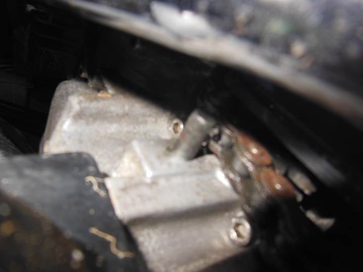

Kann man das im Voraus wissen, wann der Stift ein Loch verursacht oder nicht? Etwa an der Motorennummer?!
Vielen Dank

bei dir handelt es sich grösst wahrscheinlich um ein e50 kat motor. das loch welches du meinst ist durchgehend. also mach folgendes: loch messen, schauen welche gewindegrösse als nächstes passt ggf loch ausbohren und gewinde rein. mofa oder motor schrägstellen und ne schraube mit dichtmasse reinschrauben.... achtung falls der kopf der schraube zu hoch ist schleiff ihn einfach ein wenig nach bis das ritzel nebendurch passt ...... :wink:

ich habe die erfahrung gemacht das der kat motor ( gibt 2 versionen mit/ohne grossen üs) beide einen ''gegossenen'' stift als ritzelsperre besitzen, welcher innen durchgehend hohl ist.
beim ''nicht kat'' ist zum teil gar nichts oder eim sogennanter spannstift montiert welcher mit der wpz ohne weiteres entfernt werden kann :wink:

Das Loch ist gar nicht durchgehend bis zum Gehäuse und falls doch,dann mach ne Bobniete rein.Denn wenn du ein Gewinde reinschneidest fallen die daraus entstehenden Späne ins Getriebe rein.

Der Stift bei mir ist dunkler als das gehäuse und sieht aus, als ob er beim Gehäusegiessen reingemacht wurde.
Re: Ritzelsperre !!!!
foto machen

jungs, der ''bolzen'' ist durchgehend wer's nich glaubt soll'n kat gehaüse nehmen und das teil genaustens anschauen....... wer's nicht sieht braucht ne brille :mrgreen:
nein ernsthaft... zum gewinde schneiden: gehäuse so halten das öl rausläuft.... gleichzeitig gewinde schneiden..... 1. gewindebohrer gut geölt :mrgreen: und 2. spüllt's die späne raus....
vorsicht der bolzen ist iwie ziemlich hart.... also mit gefühl schneiden. nicht das er abbricht.....
es muss nicht lange sein, nur ein bisschen, so dass das schräubchen hält :roll:

Es gibt die Variante hohler, gegossener Bolzen und die Variante Schwerspannstift. Er soll zuerst mal ein Foto machen.

So, hier ist das Bild. Ich hoffe, man kann etwas erkennen...

eventuell reichts wenn du den radius anschleifst,
ansonsten wenns unbedingt wegmuss, so wie mario oben vorschlägt , wegflexen, ausbohren auf nächstes optimales
m-metrisches schraubenmass, gewinde schneiden, schraube mit teflondichtung rein, eventuell bohrloch passend zur gehäuseebene ansenken und eine senkschraube verwenden.
