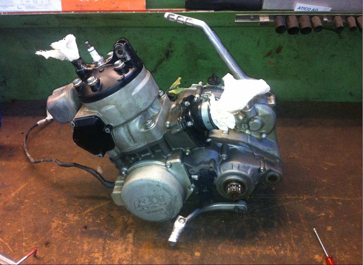

Guten Abend liebe Gemeinde.
War heute dran und habe zylinder, zylinderkopf und kolben demontiert und anschliessend den ganzen motor ausgebaut.
Kolben komm sicher ein neuer rein zylinder sieht auch nicht mehr so gut aus hatt ein überstromkanal angefressen :sad: jedoch kosten ein neuer zylinder 1000.- und kolben 184.- naja mal schauen oder kann mann den zylinder irgendwie noch reparien? ist halt alu mit der nikasilbeschichtung.
genau bilder vom kolben und zylinder folgen
hab den ganzen mit kleinteilereiniger gewaschen und nun geht es ans zerlegen.
Hier 4 weitere fotos

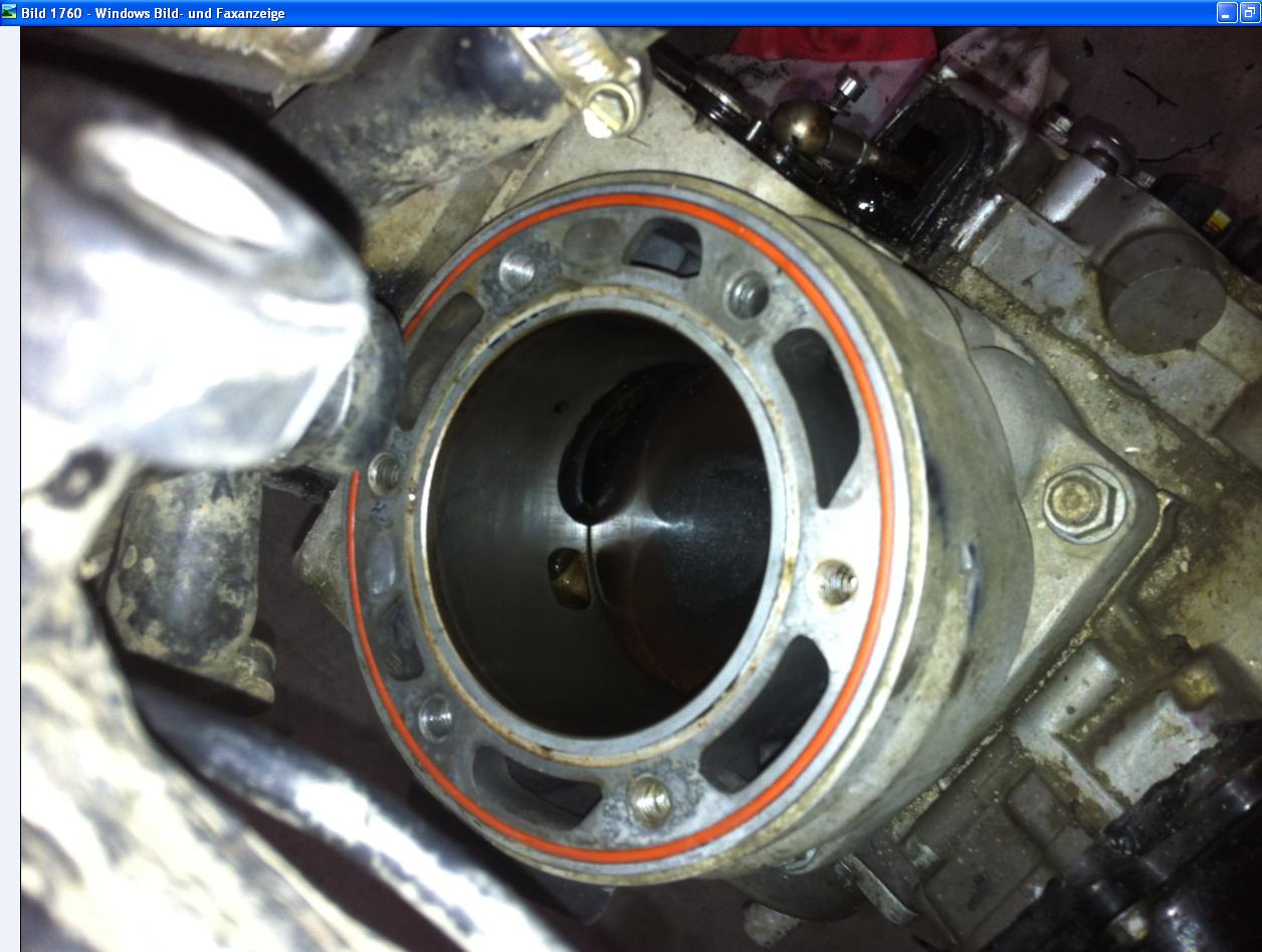

hier noch ohne zylinderkopf

na hallo ne 380er :shock: muss sowas von abnormal laufen das teil :thumbup
jenachdem wie extrem das anfressen ist reicht vieleicht nur nachhohnen müsstet mal mit nem mann vom fach begutachten
viel spass mit dem gerät :^^
Re: Ktm Sx 380 2 Takt
Notfalls kann ich dir für den Kolben ne Beschichtung anbieten. Ist zwar kein Leistungstuning, aber standfester wird er dadurch.
Honbürste für 45mm hab ich auch da, aber das wird wohl nicht reichen. Scheint mir auch ein Aluzylinder zu sein mit Beschichtung, da wär das sowieso ne schlechte idee.
laufen wird das Teil sicher abartig, evtl. sogar so sehr das es nicht mehr wirklich spass macht :O.O
