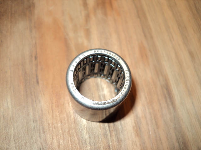

Das bräuchte ich :

Re: Cilo 512 Cross Beta Motor
Das ist ein Nadellager. Kein Freilauf.
Ok, wenn ichs recht gelesen hätte, hätt ich sehen müssen dass der 1. Gang keinen Freilauf haben kann. :hi:
Hat das Nadelllager diese Abmessungen:
NADELLAGER 20X26X10 Teilenummer A8116

Ich habe es jedenfalls vom grossen Zahnradinneren rausgepresst.
Dann nimm die Schieblehre und miss es.
Wenn Du das nicht kannst, oder nicht weisst wie, ists vielleicht besser wenn Du zum Mech gehst.
Ein Lager auspressen ist das eine. Es sauber, unbeschädigt wieder einpressen ist was anderes.
Das braucht Erfahrung, Messgeräte um sicherzustellen dass es auch nicht verspannt oder gestaucht ist und vorallem in der korrekten Tiefe sitzt.
