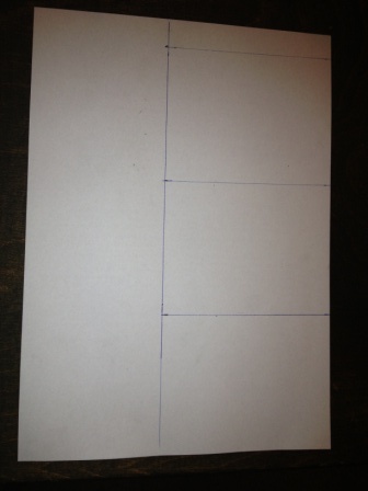

Als Erstes aus dem Papier ein Stück rausscheiden, das genau so gross ist wie die Oberfläche des Zylinders.
Höhe = Länge der Laufbahn, Breite = Bohrungsdurchmesser X Pi (also zB. 38,0mm x 3,14)
=> Bild zeigt ein A4 Blatt mit drei aufgezeichneteten Papierstücken, vor dem Ausschneiden.

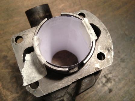

Zylinder auf den Kopf stellen und sich merken, wo kein Schlitz ist. Papier einrollen und so in den Zylinder stecken, dass der Papierrand an der Stelle ist, wo es keinen Schlitz hat. Darauf achten, dass es ganz drin steckt und schön an der Zylinderlauffläche anliegt. Dann das Papier mit etwas Klebeband fixieren, damit es nachher nicht verrutscht.

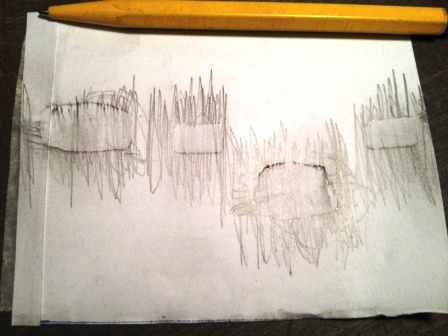

Von oben mit dem Bleistift über die Schlitze rubbeln und dabei aufpassen, dass ihr nicht durchstecht. In alle Richtungen über den Schlitzrand rubbeln, dann seht ihr nachher die Kante schön. Dabei den Zylinder immer auf dem Tisch stehen lassen.

Wenn ihr alle Schlitze gut seht, Klebeband lösen, Papierstück aus dem Zylinder nehmen und aufrollen.

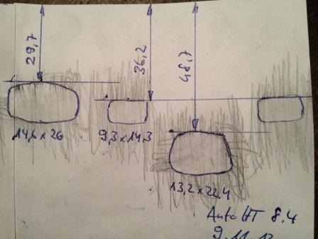

Zum Schluss alle Kanten der Schlitze mit dem Kugelschreiber nachzeichnen und anschliessend vermessen. Wichtig ist vorallem die Schlitzform und Schlitzgrösse. Der Abstand zum oberen Rand des Papiers (also eigentlich zum oberen Rand des Zylinders) ist nur ein Anhaltswert.
