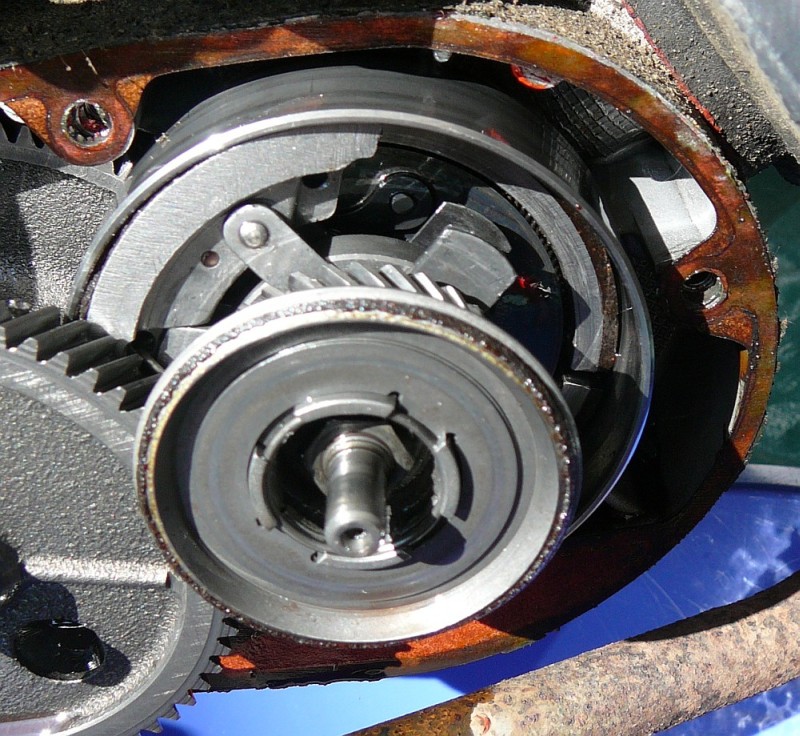

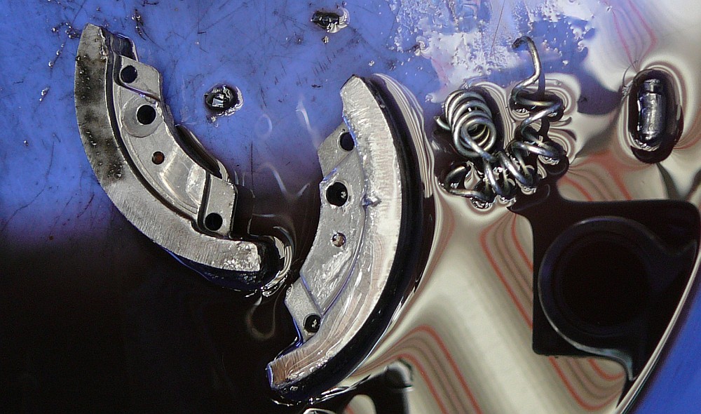

Guten Tag zusammen. Als ich das Getriebe aufgeschraubt habe bemerkte ich, dass die Kupplung 2. Gang sich in ihre Einzelteile zerlegt hat. Sieht übel aus. Dies war auch der Grund des verklemmten Hinterrades (Ritzel). Ich werde mir eine neue Kupplung bei CT bestellen. Soll ich gleich noch andere Teile wechseln oder genügt es, die Kupplung 2. Gang auszutauschen?

Wieso meinst du dass der Klemmkörper falsch eingebaut ist? Siehst du das auf meinen Bildern? Habe dieses Mofa von einem Laien gekauft und hoffe nicht, dass der da rumgebastelt hat.

Ich möchte dich bitten, im Motor nach weiteren Teilen wie die im roten Kreis zu suchen. Die gehören zur Kupplungsbefestigung. Das was ich auf Deinem Bild sehe, entspricht ca 1/5 von dem, was eigentlich vorhanden sein müsste.
Die gelben Pfeile markieren die Löcher, wo diese Teile drinnen waren. Du siehst, die Löcher sind ausgeschlagen. das könnte ein Hinweis auf gebrochene Stifte sein, welche zu diesem Schaden geführt hatten.
Der Pfeil ganz aussen deutet an, dass gar kein Belag mehr da ist. Oder täuscht das vom Foto?
Im Überigen Top Bilder. Man sieht genau das, was wichtig ist um eine erste Diagnose zu stellen. Toll gemacht!
Aber gaaaanz wichtig was bidonduile in seinem Post geschrieben hat.
Das habe ich ganz vergessen.
Bitte prüfe den Rundlauf des Kupplungskorbes. Nicht dass der Schaden den auch noch verbogen hat.
