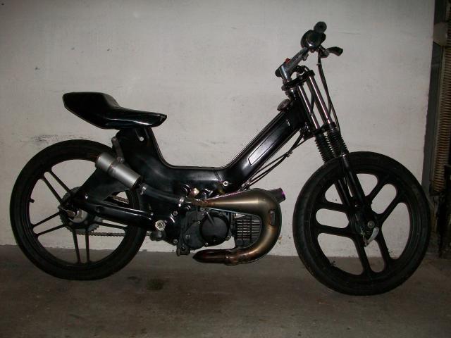

Was denkt ihr so von diesem Hödi?
Was haltet ihr von diesem Hödi.
Der Besitzer von dem hat mir gesagt das das Töffli 110 läuft.
Aber das glaube ich ihm in Gottsnamen nicht!
Was haltet ihr davon seht ihr es auch so wie ich?
mfg tallo03
mfg tallo03

Re: Was denkt ihr so von diesem Hödi?
Sieht schei**e aus, ist saugefährlich und wird zu 99.99% nicht 110 laufen (glaub ich erst, wenn ich ein Beweisvideo seh ^^).
von der sicherheit geht das ja mal gar nicht.
ori bremsen keine rahmenverstärkung... und das bei angeblichen 110km/h
dass es 110 läuft glaub ich auch nicht, aber sicher so um die 70-80
Nur weils so Krass gemotzt aussieht? Wenns so sauber gemacht wurde wie der Rest, läufts nichtmal.
0815 Rennmofa das 0 Sicherheit und 0 Geschwindigkeit hat.
Schreib ruhig noch mehr! Werde dem Besitzer diese schönen Kommentare zeigen XP.
Habe es ihm schon gsagt das es sicher nicht 110 läuft aber er behaart auf seinen 110.
Und das die Sicherheit sch..eisse ist habe ich ihm auch schon gsagt!
Und @ PucH Max! ne der Besitzer ist 15, aber han weniger Ahnung als ein 3 Jähriges Baby
Er kaufte das Mofa ja auch schon fertig
Haha,sagst du mit deinem verdammt schnellen hobel welcher ein Originales Fahrwerk hat und sogar im Strassenverkehr benutzt wirdsaghzs hat geschrieben:von der sicherheit geht das ja mal gar nicht.
ori bremsen keine rahmenverstärkung... und das bei angeblichen 110km/h![]()
btt
110 nie im leben.
Wenn der Motor sauber gemacht wurde dann schafft der schon das was Saghzs gesagt hat.
Punkto Sicherheit sage ich mal nichts.
Hahaha
gruess
gruess
Das Teil hat nen Polini 4- Klapp Membransatz mit 64 ccm http://www.cycle-tech.ch/de/q1/Kapitel_ ... etail.aspx Wenn man das Gehäuse anpasst und einen ordentlichen 21/21 Vergaser verbaut kann das teil schon gute 90 -100 gehen.
Und allen Schlaumeiern die denken das teil laufe nur 70
: Ich hatte mal ein schulmofa mit Polini 2 Klapp und 15/15 Bing, das 75 ging ( mit Tomtom Gps gemessen)
Puch X30 NG ( Z50 Kicker, No Name 70ccm, Bing 14/14, Proma Grand-Prix)
Puch X30 NS im Neuaufbauviewtopic.php?f=5&p=329071#p329071
Ist die gabel verbogen oder seh ich das falsch XDDDD ?????? ich sag gar nichts dazu ikst alles schon gesagt wie auch bildlich dargestellt
Ich weiss, einige hier sind richtige profis und ich möchte mich nicht mit ihnen messen...
Doch es ist schon möglich dass es um die 90+ läuft! (110 ist wirklich zu viel!)
Ein Freund von mir hatte den Athena 75 ccm mit 19-er gaser und ass (membran). Der soll angeblich auch über 100 gelaufen sein, was ich aber nie gesehen habe...
Doch ich habe mit meinem Cousin den 70ccm airssal montiert... (überströmer nicht bearbeiten im gehäuse)
dazu einen 28 mm krümmer und einen 15-er vergaser und 13-er ritzel (schei**e wegen überhitzung). und er brachte es damit auf ziemlich genau 60 (mit tomtom navi gemessen, mofatacho zeigte noch mehr an, bis zum anschlag, auch autotacho zeigte 64 an.). später noch mit tecno aupuff auf 65 km/h. und mit einem 18-er ritzel (was in der Praxis nicht geht, da er sonst schon unten raus nicht zieht) würde er, rein mathematisch gesehen 90 km/h laufen! (praktisch nicht ganz, aber so ein italkit bringt viel mehr leistung und inkl. vergrössern der überstömkanäle ist es doch erreichbar, nicht?)
Rechnung:
13 Zähne -----> 65 km/h
18 Zähne -----> x km/h
18/13= x/65 = 90 km/h!
Ist doch reine Proportionalität?
Es kann aber auch sehr gut sein, dass ich einen Denkfehler mache, wenn ja helft mir auf die Sprünge
Rechnung:
Theorie und Realität sind 2 Sachen
Auf dem Papier läuft ein komplett originales Maxi mit 18er Ritzel etwas mehr als 40
