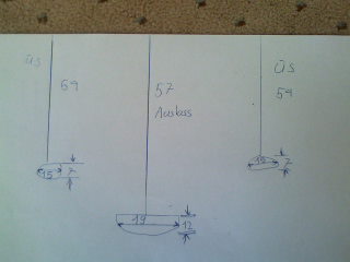

Re: Sachs 502 Was hann man alles machen
das ist meine portmap inklusive 3mm hubplatte.ich hoffe ich hab sie einigermasen richtig geteichnet
- 032412105827.jpg (19.02 KiB) 3850 mal betrachtet
- Lehrling
- Beiträge: 19
- Registriert: So 18. Mär 2012, 16:19
- Wohnort: Aarau
pumuckel hat geschrieben:das ist meine portmap inklusive 3mm hubplatte.ich hoffe ich hab sie einigermasen richtig geteichnet
Mit Hubplatte 3mm aber der Zylinder oben noch nicht um 3mm gekürzt?
Das Portmap sollte man mit Bleistift, die Kontruren im Zylinder "abdrücken".
Hier ein Beispiel:
http://img.webme.com/pic/p/pottenbrunne ... oprose.jpg" onclick="window.open(this.href);return false;
Es wäre gut wenn man das Portmap beim draufklicken vergrössern kann damit man auch was sieht.
Als nächstes Solltest du die Auslass-Steuerzeiten und Überström-Steuerzeiten mal ausmessen. Ist wirlich ganz wichtig.
