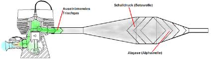

Mhmm, der 2 Takter saugt ja noch Luft ausm Auspuff Luft an.. Darum meine Überlegung...
http://www.topscoots.com/sites/default/ ... /2takt.gif

Re: Auspuff kaufen oder nicht?
Ne saugt keine an, sie wird nur wieder zurück gedrückt.

deine Überlegung ist... dass sehen sie nach der Werbung :mrgreen:
nein spass beiseite die 2takter saugen wirklich luft aus de Auspuff an davon machen auch die Resonanz Auspüffe gebrauch
SachsFahrer hat geschrieben:deine Überlegung ist... dass sehen sie nach der Werbung :mrgreen:
Oke.. deshalb montiert man ja am Auspuff auch nen Luftfilter.. sonst könnten doch durch den Auspuff gefährliche Partikel angesaugt werden, die den Motor zerstören könnten ^^

Töffli-Freak hat geschrieben:
Manchmal frag ich mich wo die Logik bleibt.. der Kopf ist nicht nur zum Strählen da.. ab und zu könnte man ihn auch zum denken benutzen ;)
Ich weiss das ich in Sachen Mofa nicht der schlauste und beste bin :) aber ich dachte beim Resonanzauspuff wird ein teil der Abgase wieder zurück gesaugt (oder irgendwie so) so sieht es auch in der Grafik oben und auf diesem Bild aus
Falls ich falsch liege korrigiere mich bitte ich will schliesslich mein wissen erweitern und meinen Kopf nicht nur zum Strählen brauchen :mrgreen:
TF hat's ja schon vor dir geschrieben... durch die Reso wird Frischgas, das sich bereits im Krümmer befindet wieder ZURÜCKGEDRÜCKT ('Grün' in deinem gif).. Angesogen wird aber IMMER über den Ansaugtrakt.. sprich Lufi/Gaser/ASS .. und Falschluft kann's nur NACH dem Vergaser geben .. VOR dem Vergaser saugt er einfach ungefilterte Luft an..
