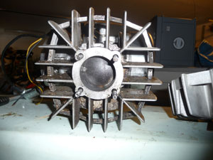

Hallo ich und ein Kollege wollen ein Rennhödi machen.
Haben uns jetzt einen Rennzyli von nem Bekannten gekauft.
Aber jetzt haben wir 2 Risse entdeckt und ich glaube mit diesen Rissen hält der nicht viel aus.
Gelaufen ist er damit jedenfalls schon und etwas gefahren auch schon aber nicht viel und auch nicht mit hohen Drehzahlen.
Was meint ihr?
Falls der Zyli wirklich futsch ist, wollte ich fragen ob jemand einen solchen zu verkaufen hat.
mfg tallo03

Hallo ich hatte genau das gleiche aber bei einem ori. Zylinder. Ich bin damit noch ein bisschen gefahren. Aber aus Sicherheit habe ich ihn dann weggenommen, weil es mir zu heikel wurde.
No risk no fun (;
Re: Riss im Zylinder!
airsal 46mm? dann ist das fast schon normal

Wir wissen eben nicht genau was das für ein Zyli ist.
Kann aber ein bild schicken.
Aber kann man da jetzt bedenken los rumfahren oder nicht?

Ist eine Schwachstelle bei denen, der dünne zylinderhals mag es, durchzubrechen.
Gut wenn du ihn nicht kannst zurückgeben, nimm ihn für ein Funhödi, für ein Rennmofa taugt der nix
zylinder zurückbringen und airsal 45mm kaufen ( http://puch-x30.ch/artikel.php?artshow=189" onclick="window.open(this.href);return false; )
den momentan Rennsatz kann man echt nicht gebrauchen der ist heikler als ein Polini und die sind schon problematisch, fahren kann man aber wie lange ist die frage, defekt kann man ihn definitiv nicht zurückgeben

okay.
Danke.
Werden uns jetzt warscheindlich einen neuen kaufen.
Und zurück geben könnten wir sowieso nicht haben es von einem bekannten bekommen und der von noch mal nem andern also der wird warscheindlich auch nicht mehr der neuste sein.
