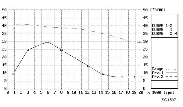

Töffli-Freak hat geschrieben:Ich denk mal wegen dem Klopfen..
ich hab mich weiter umgesehen, und das gefunden:
http://www.abcdoku.com/ebay/images/e13166_400_72.gif" onclick="window.open(this.href);return false;
http://www.pvl-zuendungen.de/cms/images ... k_inst.png" onclick="window.open(this.href);return false;
http://www.pvl-zuendungen.de/cms/images ... 4000_2.gif" onclick="window.open(this.href);return false;
http://www.pvl-zuendungen.de/cms/images ... chsp_1.gif" onclick="window.open(this.href);return false;
http://www.pvl-zuendungen.de/cms/images ... urva01.jpg" onclick="window.open(this.href);return false;

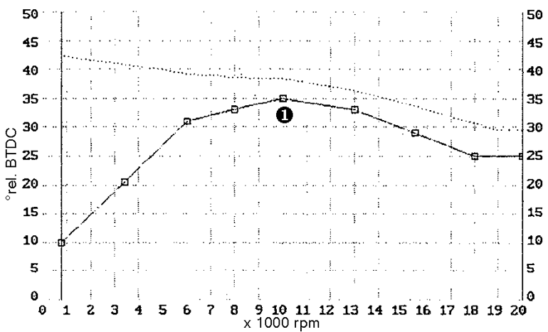

und jetzt bin ich total verwirrt was den Zündzeitpunkt betrifft....???
wär froh, wenn jemand der sich damit auskenn mir das erklärt... danke :)

aber das mit den Zündungen... die einen Kurven zeigen immer mehr frühzündung bei 20´000 andere werden in diesem raum wieder nachzünder...???
für mich war immer klar: je schneller ne zündung dreht, je mehr frühzündung muss man geben, wegen der physikalischen trägheit der elektronen...
und dann kommen diese Zündkurven :twisted: :twisted: :twisted: :twisted: :twisted:
kleine unterschiede versteh ich ja, die sind aber enorm...
ich bin wirklich kein Zündkurvenguru... aber ich glaub du vermischt da was.
Hier PVL:
also das heisst bis 7000U/min nachzündung???

aah, kann es sein dass die null lienie nicht auf ot bezogen ist?
