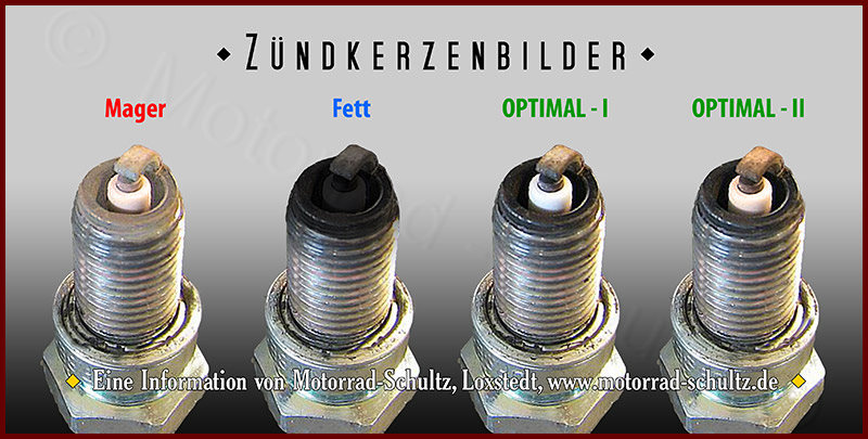

hallo, habe bei meiner maxi wieder mal ein problem, ich habe eine 54 düse und das luftfilter loch um 1 mm vergrössert, und jetzt fährt mein mofa schneller bei halbgas als bei vollgas und manchmal schaltet es aus, habe die zk angekuckt und sie ist hellbraun und am rand schwarz

1.tu mal die kerze ausbrennen mit irgend nem feuerzeug
2.tu mal ne 52er oder ne 56er düse rein (ich weiss jetzt halt nicht ob es zu fett oder zu mager läuft)
aber zuerst mal kerze ausbrennen und schauen obs dann geht.

PS; so, wie du die Zündkerze beschreibst, ist die in Ordnung.
vermutlich läuft dein Mofi zu mager....
wenn das Gemisch zu fett wäre, wäre die Zündkerze eher schwarz... So wie abgesoffen eben...

Hmm merkwürdig. Wenn ich ein Mofa tune das es schneller fährt verbrennt es ja mehr benzin. Ist ja klar.
Aber wenn ich die Bilder anschaue... Beim Originalen Supermaxi hab ich eine 60er Düse verbaut da lief er optimal ohne gestotter oder absaufen. Dann hab ich es auf ca 40km/h handfrisiert und laut den Bilder säuft meins ab. Hab das selbe Problem wie im ersten Post beschrieben. Kann das sein oder lieg ich falsch wenn ich sage dass das kein Sinn macht?

Warum denn das? Meine kerze ist schwarz und bei vollgas bremst er ab. Ne kleinere getraue ich mich nicht reinzumachen da er ja mit der selben Düse auf Ori auch nicht abgesoffen ist.
