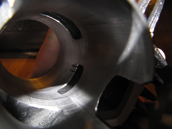

Hey Leute. Mein Metrakit 43.5 hatte schon mehrere mal einen Klemmer und hab in paar mal poliert, ausserdem ist der stehbolzen beim Auspuff kaputt. Bei einer Garagenräumung fand ich meinen sehr neuen Metrakit 43.5 der mir damals vom Anrennen klemmte und ich dann sofort weglegte. Er hat 2 direkt nebeneinander liegende Kratzer. Sie verlaufen vom linken Überstromkanal her ca 7mm richtung Kopf und werden gegen Ende weniger tief. Sind aber trotzdem zu tief um sie weg zu polieren ca 0.5mm. Ich wollte mal fragen ob ich den noch fahren kann. Weil er ist eigentlich nigel nagel neu. Und die Luft könnte grad so gut aus dem Auslass pfeifen weil die Krätzer nicht länger als Ende Auslass verlaufen.

stell mal ein pic rein.
würde sicher noch laufen nur hast du nicht mehr so viel kompression

Easy ich probiers aber ist nicht so einfach daran zu kommen. Naja die Kompression könnte eigentlich auch aus dem Auslass flüchten weil die Kratzer auf höhe von Ende-Auslass enden. Hab mal meinem Vater gezeigt, er meinte die Kompression werde warscheindlich erst kurz nacher gesammelt.

Katzer
Katzer
Re: Kratzer in neuem Zylinder
Kannst du wegwerfen, ist ja auch sonst etwas eingelaufen..

Der Zylinder ist noch nie gelaufen. Er klemmte nur vom Anrennen. Also ich werde die Brauen mal abschleiffen und dann mal einbauen.
hast wohl den clip nicht richtig drinnen gehabt, jedoch kannst du den echt wegschmeissen
der wird schon laufen... ein rennzylinder ists zwar nicht mehr, aber laufen wird er trotzdem... auch wenns wirklich nicht das gelbe vom Ei ist.
Gräte und Kannten müssen natürlich entfernt werden, aber wenn du keine ansprüche an den Zylinder stellst wirds der noch tun... irgendwie.
nen neuen Kolben würd ich dafür aber sicher nicht "opfern".
ansonsten: just try it...
ist ja nichts dabei. wegwerfen kannst du immernoch.
