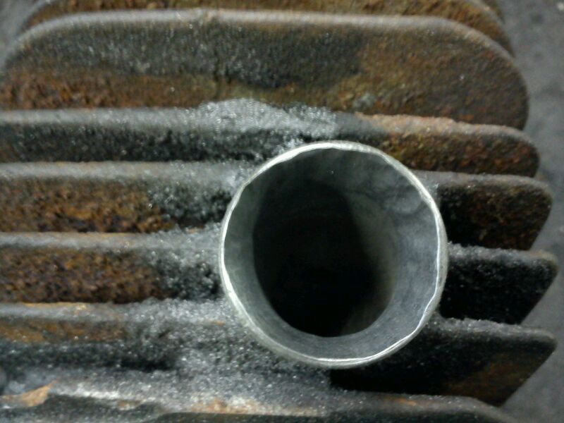

Auslass
Auslass
Alle sagen an nem ciao zyli kann man kaum ht machen.
Doch ich hab mal die fräse hervorgenommen und gefräst.
Die überströmer hab ich vergrössert, den auslass auf 20 mm vergrössert
Und das schwungrad erleichtert.
Alle sagen wenn man das schwungrad mit einer bohrmaschine erleichtert gibt es unwucht,,,
Ich hab es mit der bohrmaschine gemacht und es funktioniert.
Meinungen erwünscht

Wie hast du das loch gefräst?
nach OT oder UT?
Würde es gerne an meinem ori schnäpper machen
habe nur den vergaser von 12/7 auf 12/12 aufgebohrt, und es läuft locker 45..
ist ein uuuralter schnäpper mit dem mailänderli uspuff :mrgreen:
Hatz was gebracht den auslass zu bearbeiten..

Selbst im Zylinder drinn hab ich nichts gemacht
Habe einfach den auslassstutzen ausgefräst.
Und die überströmer etwas vergrössert, das schwungrad erleichtert
Läuft im Moment 53 aber mit zu kleiner düse...
Wenn du mehr Tipps brauchst meld dich

Re: Zylinder :D
wenn man die motoren studiert kann man sehr viel rausholen, aber eben viele lassen die gratis leistung links liegen
jedoch hast du nur das endstueck aufgedremmelt, an manche stellen kommst du gar nicht ran

Ich habe nicht nur das endstück. Ich habe den ganzen stutzen!
Wenn man das richtige Werkzeug hat kann man mehr machen. :P
Re: Zylinder :D
Das mit der Unwucht merkst du, wenn sie nur leicht ist, auch erst wenn die KW Lager durch sind.
