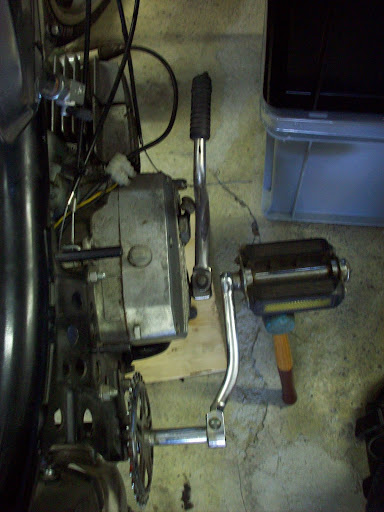

und nur zumm sagen, bei nem z50er mit kicker passen die pedale gar nicht meh, war bei meinem jedenfalls so
Re: Z50 Kickstarter
da gibt es alternativen.
der beim E50 mit dem Hebel nach hinten verhebät leider noch nicht. da muss ich noch was basteln.
Aber Ilegal bleibt ilegal, weil nicht Typisiert.
