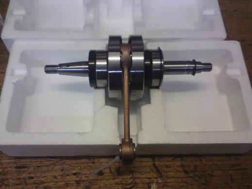

Musste hier im Auftrag für einen Kollegen der nächsten August seine Lehre antritt ein Motörchen bauen. Sollte zuverlässig und dennoch ein bisschen Pfupf haben.
Setup:
44mm Airsal
ausgedrehter ori Kopf auf 44mm
neue Kurbelwelle (Spezial Lager und Doppellippige SiMi's)
15-er Stutzen
15-er Bing Vergaser
22mm Auspuff
http://picasaweb.google.com/11277715993 ... 7266756690
Überströmer wurden auf den Zylinder angepasst. Motor wurde komplett neu abgedichtet. Unterbrecher und Kondensator ersetzt. Spule wurde gecheckt und liefert noch genügend Saft. Neuer Kerzenstecker & Kerze.
Lief gerade auf den ersten Kick :mrgreen: Bin mal gespannt wann die ersten Zickigkeiten kommen. Mal abwarten. Kosten der Teile genau 400.-
Leider konnte ich irgendwie nur die Welle hochladen :?
