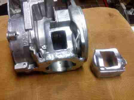

GME fertig, habs selber versucht. Gweinde halten.
Hier mal Pics:
Zudem sind noch 2 weitere Strassenmotoren entstanden:

GME sieht gut aus nur hättest du das Gehäuse besser aufgeschweisst statt zu kitten. Um wie viel grad sind die Membranen nach vorne geneigt?

Viel zu viel gekittet.
1cm hätte es auch getan.

°SRT° hat geschrieben:GME sieht gut aus nur hättest du das Gehäuse besser aufgeschweisst statt zu kitten. Um wie viel grad sind die Membranen nach vorne geneigt?
Naja, ist mein erstes GME. Wollte es einfach mal so probieren.

Wird schon funktionieren. Die frage ist halt einfach wie lang die Gewinde etc. halten werden. Nächstes mal besser einen dünneren Aluklotz aufschweissen.

Ich hätte dir nur knapp 1 cm aufgekittet, geplant und das Membrangehäuse aufgeklebt ;)

Mogly69 hat geschrieben:Ich hätte dir nur knapp 1 cm aufgekittet, geplant und das Membrangehäuse aufgeklebt ;)
greez
Das Problem war ich habe derzeit ziemlich wenig Geld, deshalb habe ich gedacht ich probiers mal selber. Wenn es jedoch nicht hält, kommt ein neues Gehäuse zu dir ;)

Ist natürlich auch eine Möglichkeit. Man hat dann auf jeden fall keine Probleme mit ausgerissenen Gewinden. Aber ich bin der Meinung das Kit auf dauer einfach nicht hält. Desshalb besser einen Aluklotz aufschweissen und die Lagersitze neu hohnen :wink:

dann läst du besser was aufschweissen... membrangehäuse hast du ja dann zahlst du halt iw 50.- in einem metallbau betrieb zum aufschweissen... jedoch immer noch 100mal besser als aufkitten... habe momentan 2 motoren mit kit beides nicht wirklich empfehlenswert, darum wird nàchste woche aufgeschweisst :D

Kit hält in kleineren Mengen und mit guter Vorbereitung garnicht so schlecht wie alle denken ;)
@In Gods Hands: Schon gut ;) Bin nicht beleidigt oder so..

Naja, aber wie sieht es von der platzierung her aus ? Was könnte man besser machen, abgesehen vom zu vielen Knetzeug ?

Platzierung ist okay. Einlass einbisschen gross. Geht aber schon.
Fräs das Zeug jetzt einfach ab, bis du hinten auf Alu stösst ;)

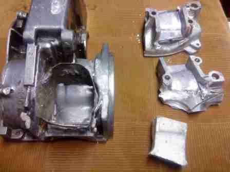

Leute, irgendwie verstehe ich euch nicht- immer dieses Gebastel mit 2K-Kleber. Sicher, ist ja nicht schlecht, aber als Dauerlösung für nen GME? Äh-nö!
Ich hab da ne Methode entwickelt, die funzt wunderbar: ZIP 50 Piagehäuse defekt- also den GME brutal rausgetrennt. Alu poliert, Trennmittel auftragen, mit Gips ausgießen. Nach 10 min. ist der Gips fest: nun das Gehäuse mit nem Heissluftfön erwärmen und den Gipsabdruck rausnehmen. Der wird mit frischem Gips auf ein altes Gehäuse "geklebt" und eine Blechverkleidung kommt drumrum. Den Gipsblock noch mit einer kleinen Schraubzwinge vorsichtig sichern, Alu flüssig machen, ausgießen, fertig. Wird mit 4 Schrauben vom KGH gehalten- und ne Stage 6 Vforce3 reicht ja wohl für den Anfang, oder?
