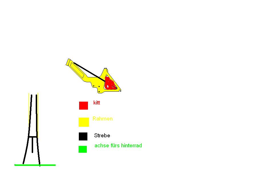

gubi503
Beiträge: 564
Registriert: Sa 27. Jun 2009, 22:11
Wohnort: Schweiz
Re: Rennpuch aufbau
Beitrag von gubi503 »
ok...habe nun pucH max! s paintzeichnug nach meinen wünschen erweiter, heck nochmer gekürzt und sattelschalenhalterung + sattelschale..ps die ist schon vorhanden... und zum geld werde ich schonnoch kommen wenn ich einen chopper teuer verkaufen kann.
pic:
http://s3.directupload.net/file/d/2036/o8oea4lk_png.htm sry bin kein paint künstler^^

genau!! respekt für die zeichnungen von pucH max! .. bin grad auch am paniten.. werde ienfach statt einen circuit einen simonini mit aludämpfer der bis zum sattel rauf kommt bzw. unter den sattel..und denke vorerst wirds die trommelbremse tun! gruss

denke mal ne weitere strebe an die schwinge wirst du benötigen, weiter hinten, so thema hebelgesetz!
oder du machst die vordere sehr dick/stabil...
greeeze
michu
Re: Rennpuch aufbau
dick und stabil eine links und eine rechts, du musst sie einfach gescheit bauen:
verschrauben und verschweissen

PucH Max! hat geschrieben:dick und stabil eine links und eine rechts, du musst sie einfach gescheit bauen:
naja ich würde lieber noch ein bisschen weiter hinten montieren
sieht für mich personlich auch schöner aus

gut! werde es so machen... am besten mit flacheisen oder? gruss

gubi503 hat geschrieben:gut! werde es so machen... am besten mit flacheisen oder? gruss
ja sollte aber genügend dicke wände haben und wenn dus ganz hinten machst köntest du gebogene stahlrohre anscweissen sieht auch schön aus aber machs so wies dir am besten gefällt ;)
habe heute auch mit meinem rahmen angefangen hänge sonst im edit eine paint zeichnung an...
EDIT:
die strebe soll rahmen und schwinge gleichzeitig verstärken
hinten wird sozusagen verschalung angebracht was eher optische zwecke hat.
mit mehreren schweisspunkten wirt eine dünne platte angeschweisst und danach mit spachtelmasse angepasst biss es schön aussieht die verstrebung wurde so konstruiert und ein bisschen gebogen dass sie sozusagen dann aus der verschalung herauskommt... ( kommt man draus) ??? xDD

jo flacheisen,
schlägst 2 fliegen mit einer klappe, machst rahmen starr und schwinge stark

gut werde es so machen.. werde höchstwarscheindlich erst am samstag am rahmen weiterarbeiten weil ich am mittwoch nachmittag höchstwarscheindlich zum koleg motocross fahren gehe ( wird bestimmt lustig im schnee :mrgreen: ). werde es so machen... ist das bild unten.. das pucH max! gezeichnet hatt habe es einfach in der farbe umgepaintet.. muss schauen ob wir überhaupt noch kluges metall rumliegen haben da wir vor 2 monaten kompletträumung gemacht haben, 2 mittelgrosse multen voll mit mofa,motorrad,auto,traktoren und metallteile. nd jetzt wirds n bischen schwierig da ich nichtmer viel habe. sonst muss ich mir halt n paar flacheisen rohre/stangen usw. kaufen, will den rahmen nicht basteln da mir der eigentlich am meisten am herzen liegt von optik bis sicherheit hinüber. will nichtgrad umbedingt mit 70ig das mir die schwingenverstärkungen brechen alles zusammenkracht unds mich auf den sack haut.. will es schön und sicher machen.. am schluss werde ich auchnoch spachteln .. gruss http://s8.directupload.net/file/d/2037/bvrlhw5h_png.htm
