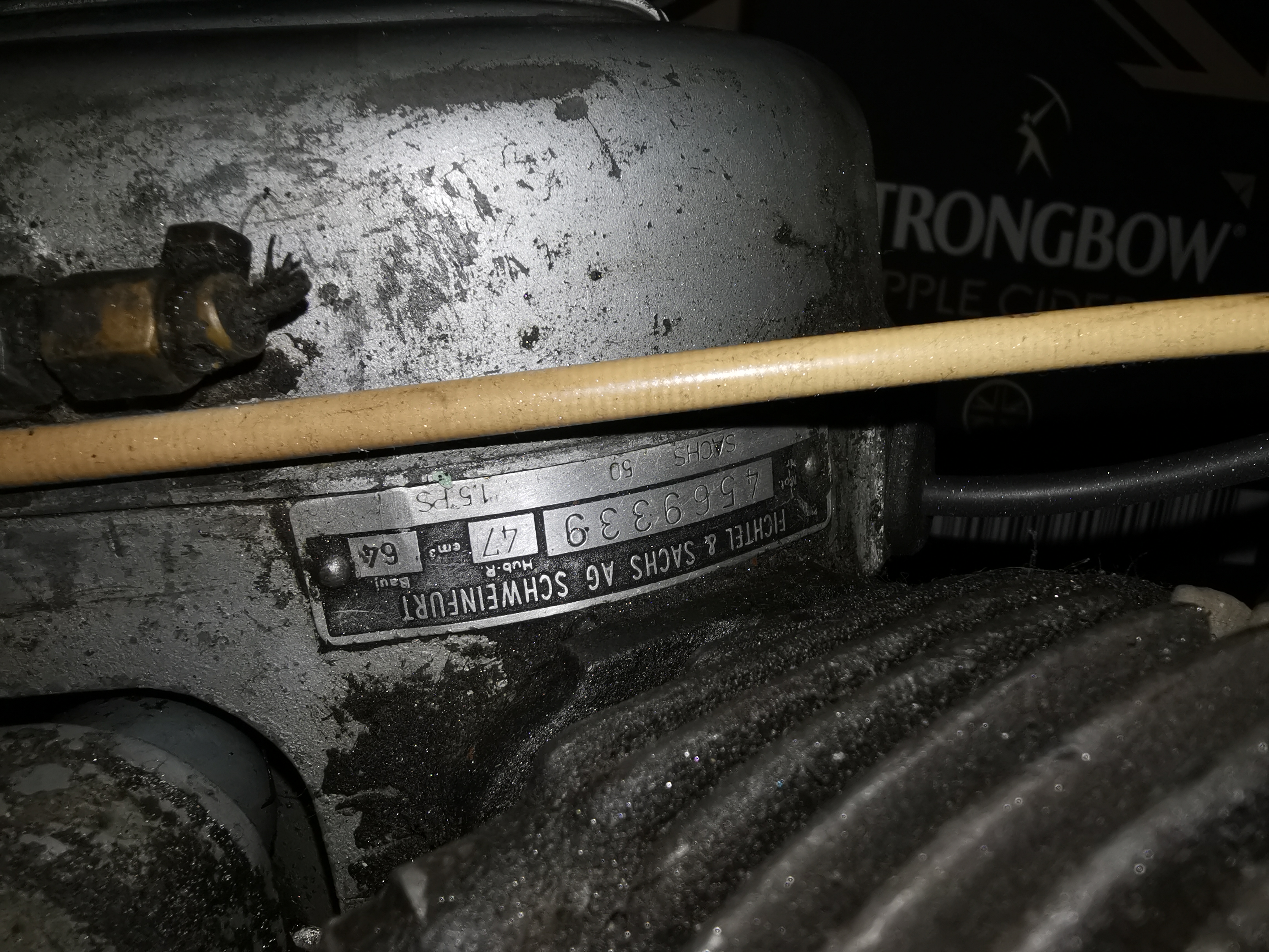

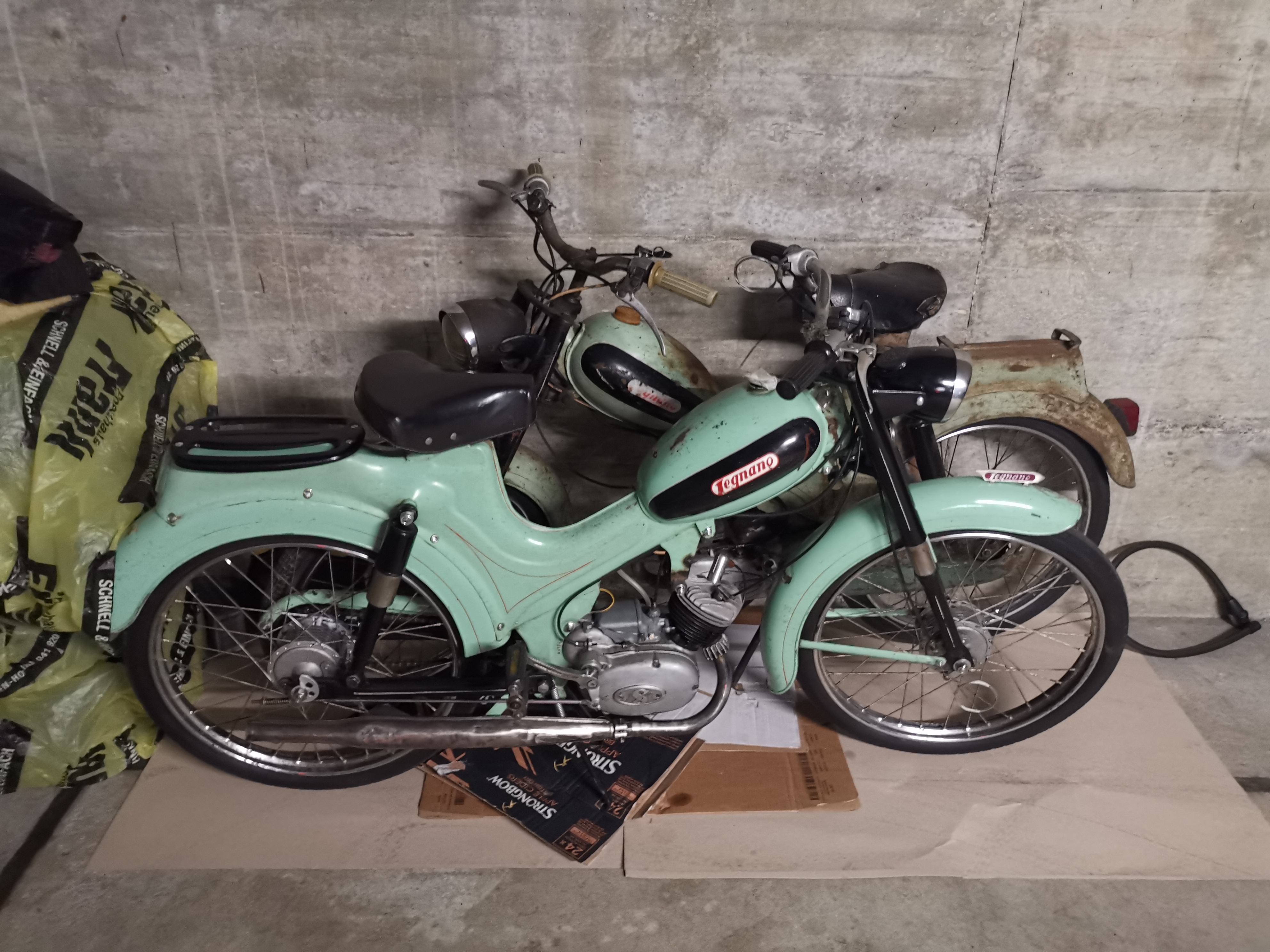

So ich hoffe ich bin jetzt richtig
Das sind meine "Zwiebackfräsen"
Legnano L109 beide. Einer mit 50er 3 HG und einer steht 50 T-129 der ist 2 HG
Ich mach nochmals die Bilder rein.
3Gänger habe ich gestern getestet geht. Schaltung noch einstellen und mal reinschauen was sonst noch so los ist. 2 Gänger schau ich noch an sollte aber laut Verkäufer überholt sein.Ja der3er hat ziemlich rost... In Gedanken spiele ich da mit einer anderen Farbe
Und auch ob ich ein schwächeren Motor unter einen hänge damit der als Töffli durchgeht?

Danke für die AntwortWas mir halt noch nicht so einleuchtet ist die Erklärung StvA was als 50erli gilt.
16 Jahre: Motorräder mit einem Hubraum bis 50 cm³ bei Fremdzündungsmotoren oder einer Nenn- bzw. Dauerleistung bis 4 kW bei anderen Motoren
Der 50 T-129 hat doch 47ccm und 1.5PS = 1kW
Die Kmh weiss ich nicht aber lässt sich doch sicher auf 45kmh stellen(wenn es überhaubt so schnell fährt). Sorry bin halt noch nicht so in der Materiebei den Töffli war das damals egal Schrauben feilen lackieren war irgend wie anders als jetzt. Vielleicht Jugendlicher Leichtsinn?
Und bei den Töffli gibt es keine kW Begrenzung nur die Bestimmung das es nicht mehr als 30 kmh fahren darf oder?

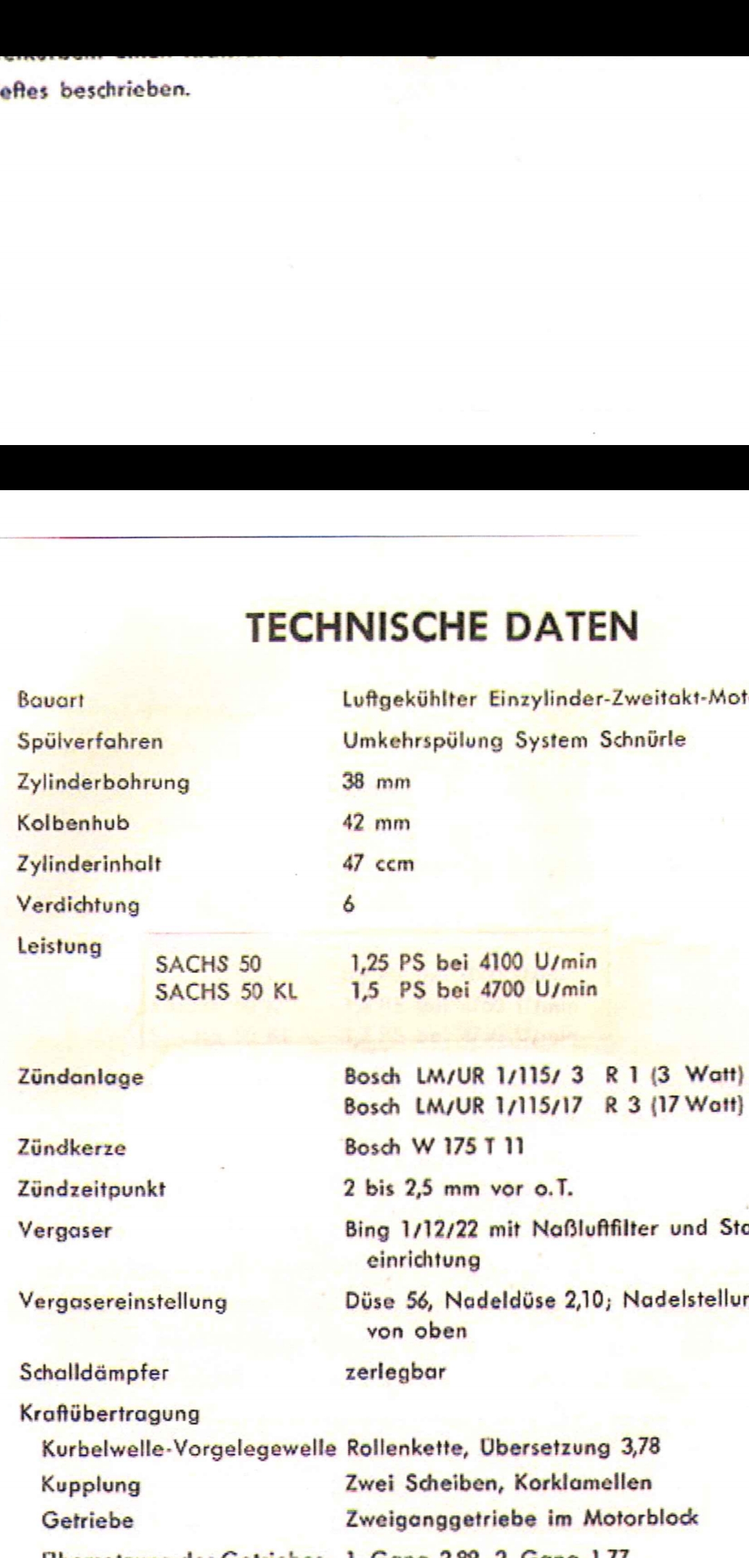

Ach ja oben hab ich geschrieben 42kmh Spitze.. Das war eher das gemeint
Kolbenhub

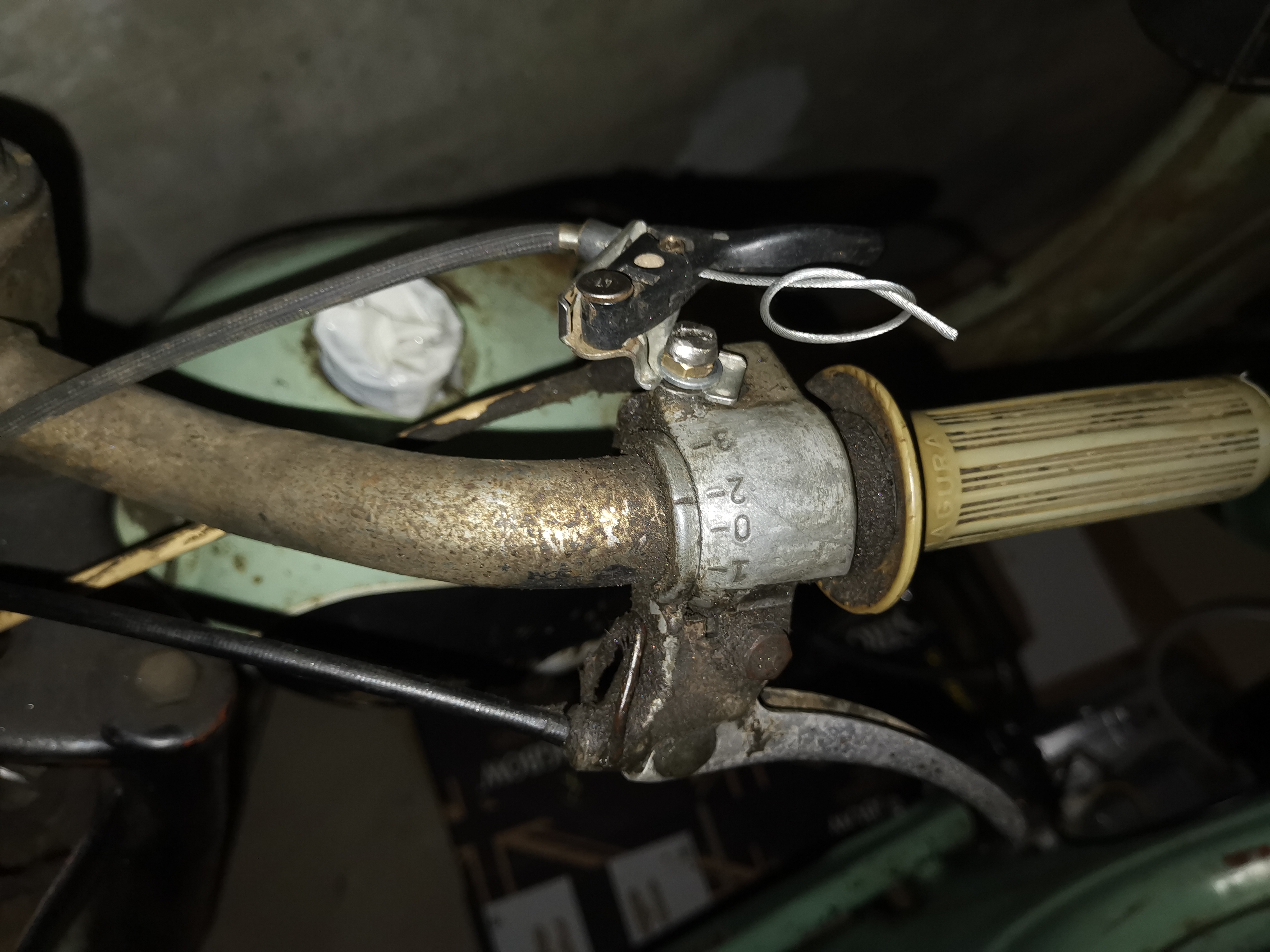

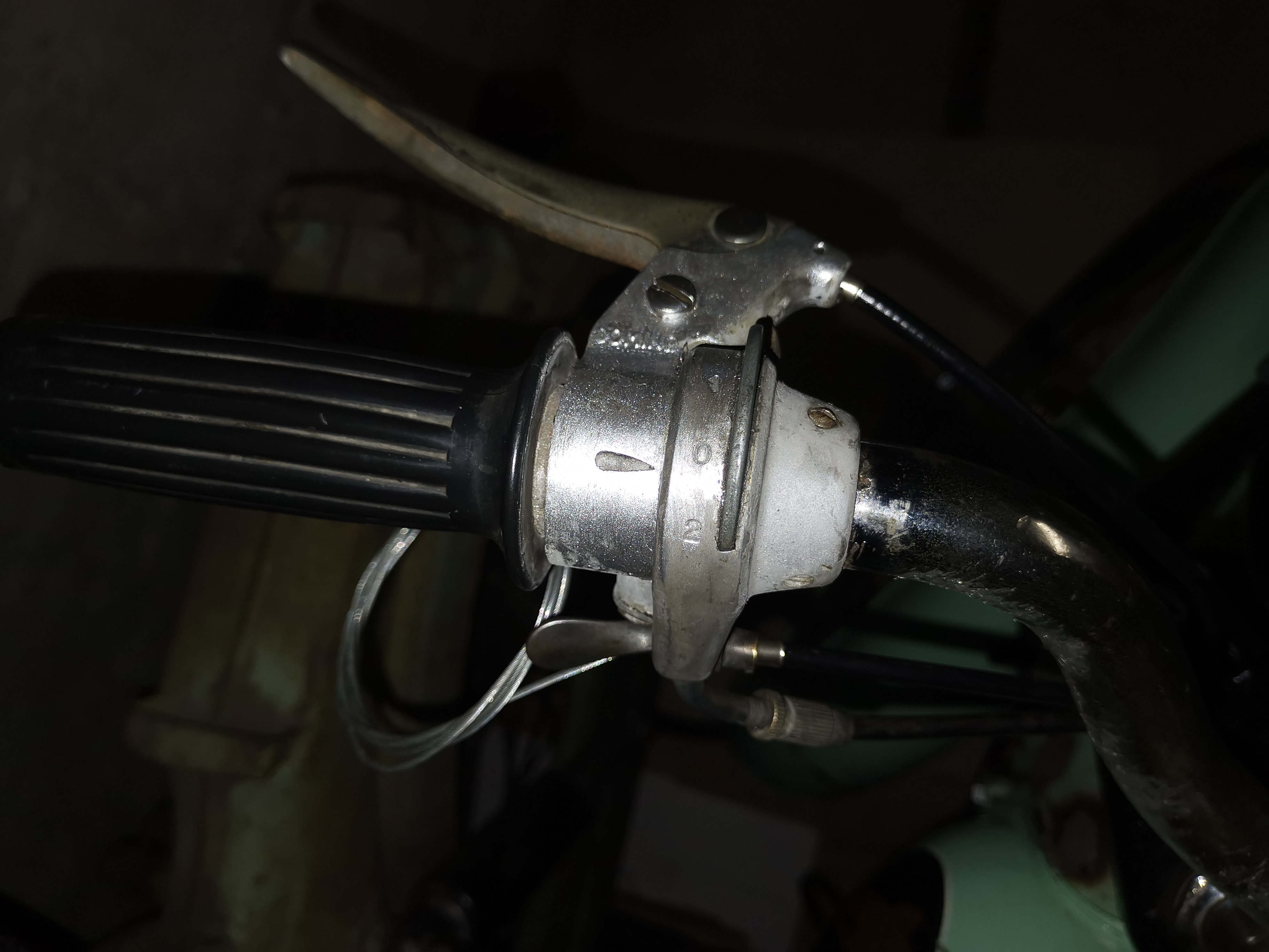

So ich bin am Teileliste erstellen. Daher eine Frage Schaltung und Gasgriffe soll ich da die Magura Nachbauten nehmen? Sowas wie die auf den Bilder finde ich nicht

Den neuen schalgriff der für ca 70 chf kann ich dir definitif nicht anraten.
Ist nicht original und hat eine viel schlechtere qualitet.
Ich hatte einen solchen habe dan aber einen alten für ca 50 chf gekauft.
Wenn die alten teile noch funktionieren dann lass die dran. Auch gasgriff lenker auspuff usw den meisten rost kann man polieren. Sieht den nicht ganz wie neu aus ist dafür original. So würde ich es machen, aber das musst du selbst wissen, wie du das machen möchtest.

Werd ich versuchenAber Teilweise sind die Schrauben Totelschaden und zumteil einfach etwas reingewürgt wordenDekogriffe sind auch einfach irgendwo angebracht worden zum TestenDie göhren aber an den Gasgriffe wenn ich mich nicht Täusche?

Es gab schon mofa, mtorräder mit deko am schaltgriff. Wie es bei den legnanos war wiess ich leider nicht.
Aber das ist natürlich ein argument das man durchaus berücksichtigen sollte.
