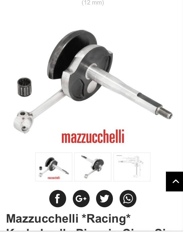

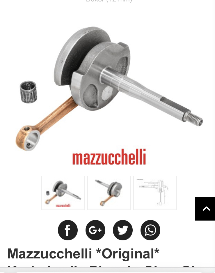

Ich habe noch eine Mazzuchelli Rennkurbelwelle keine Originale Mazzuchelli. Werde ich einen starken Leistungsverlust merken wenn ich diese nicht bearbeite? Habe einen 63ccm Malossi rennsatz.
Re: 63ccm Piaggo ciao läuft schlecht
Hi..
Es gibt verschiedene Mazzuccelli Wellen..
Ist sie poliert ? Wenn ja,ist es eine Rennwelle .. Dann sind die Steuerzeiten vor OT für den Malossi zu hoch.. das heisst aber nicht das er nicht laufen würde..Unterrum einfach nicht so gut..

Ja ist poliert also eine Rennwelle von Mazzuchelli. Was muss ich da bearbeiten um das mit den Steuerzeiten zu machen?
Und kannst du mir auch noch sagen wie ich den Kolben montieren muss. Auf den Kolben hat es einen Pfeil muss der Richtung Auslass zeigen?
hi.
ja der Pfeil muss richtung Auspuff schauen..
Aber beim Malossi Kolben sieht man ganz gut wo die Boostports sind (Kolben /Zylinder)..Da kann man fast nichts falsch machen..
Bei der Welle kannst du nichts mehr machen..Da sind die Zeiten für einen Malossi zu hoch.. Müsste glaub ich so um die 127/128 ° vor OT sein.
RennWelle Mazzucchelli und Polinigehäuse sind glaub ich irgendwo bei 134/135°.. da wären dann 7° zu viel..macht etwa 4mm zu viel weg..

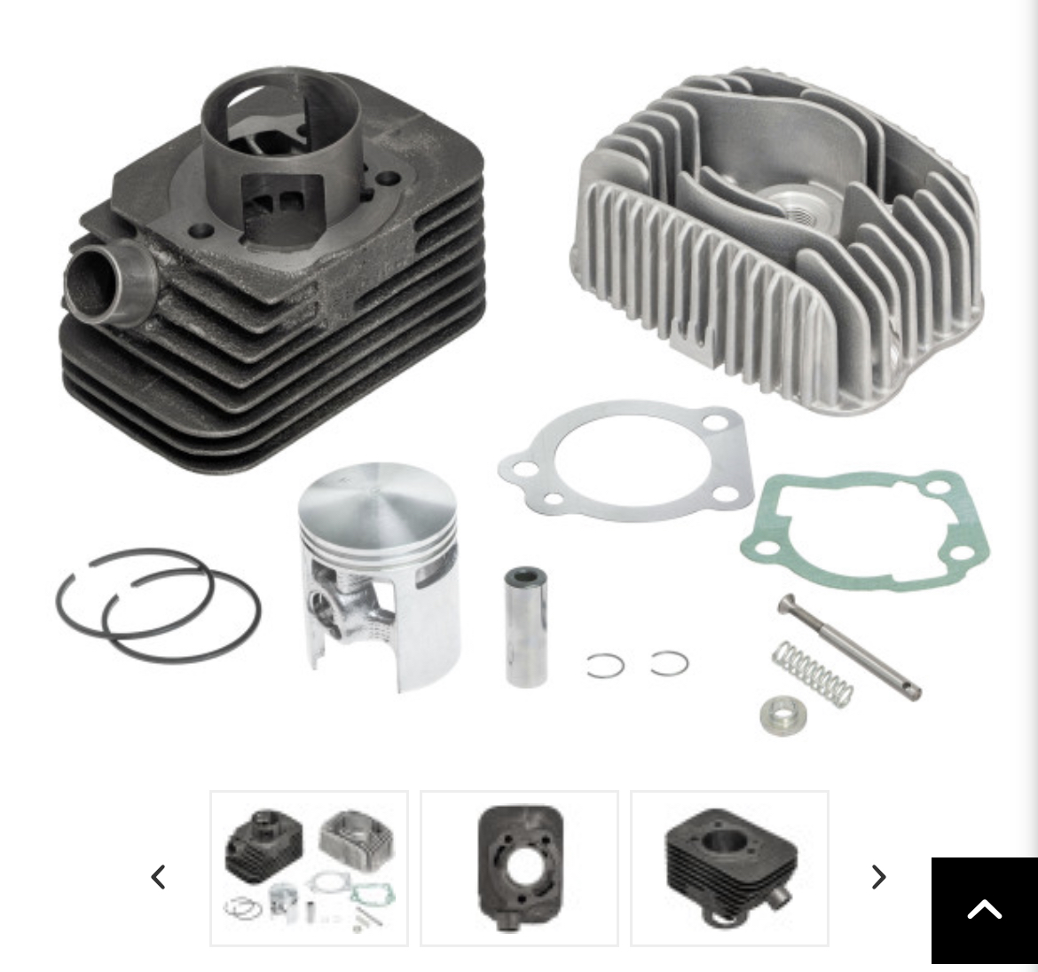

Welchen Satz kannst du mir empfehlen bei dem ich die Steuerzeiten nicht oder wenig ändern muss?
Zu der Welle und Polini Gehäuse passt der DR oder Polini Racing ziemlich gut..
Welchen 43er Malossi hast Du ?? die neuste Version oder noch die ältere Ausführung ?( Foto )
Der neuere passt von den Kanälen ziemlich gut auf das Polini Gehäuse..der "ältere"hat 2-3mm Kanten von den Überströmer ..
7°- 8° ist nicht die Welt ,aber spührbar.. Aber wenn du keinen direkten Vergleich hast,dann wirst du auch so zufrieden sein
