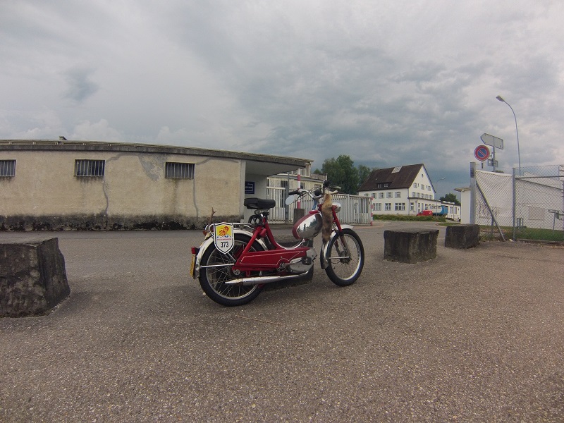

Testfahrt ist gemacht. Läuft schön mit guter Kraft. Auf der Geraden 40 Km/H, eigentlich würde er bis 48 hochdrehen aber die Zündung macht das nicht mit! Einmal hatte er auf der Geraden diesen Bekannten Turbo-Effekt und beschleunigte auf 48. Danach war wieder 4-Taktern bei 40Km/H angesagt. Zum Glück hab ichs gefilmt.
Bei Sekunde 0:10 fängt der Boost an. Bis anhin war 4-Taktern und 40Km/h die Norm. Nachher ohne Probleme 48..
https://youtu.be/xCcx14v209k" onclick="window.open(this.href);return false;
Beim Pony GTX hatte ich das auch mal, jedoch ganz anderst, dort waren es vereinzelte Schübe.. Kondenser wechseln hats dann behoben.. Hier vermute ich was Anderes, aber was kanns sein? Habt ihr eine Idee?
Zündung auf 16 Grad und 0.4 eingestellt, Düse 52, Ori Luffi, Ori Sachs Pott, Kerze Minarelli (Wärmewert ca. B6HS), Elektrodenabstand 0.6mm..

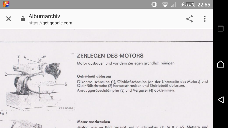

waswaswas...?? Diese Motoren haben keine Niveauschraube.
Das Ist die Kupplungs Ablasschraube
Re: DKW 621
Doch, untere links ist eine. Steht auch in den Sachs Reparatur Anleitungen.
Also untere linke Gehäuseschraube beim Kupplungsdeckel.
Hat mich erst auch verwirrt. Bei den Automaten ist das die Ablaufschraube.
Re: DKW 621
Ja. Beim geschalteten auch.
In diese Anleitung hätt ich gerne mal reingesehen.

Nope
Also wenn das nicht stimmt würden die Motoren von Bikeman und der von nem Kollege schon lange nichtmehr laufen...- Babaloo
Re: DKW 621
Sachs sagt ganz klar 2.2dl.
Füllen wir die ein, machen die "Niveau" Schraube auf und messen was rauskommt.

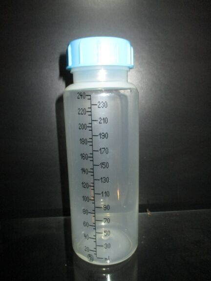

So meine lieben ich hier kurz ein Flimchen gemacht und den Sachs 503 1:1 beübt
Damit ist die Debatte eröffnet was für eine Schraube das hier ist...
Die Debatte kann man natürlich auch woanders führen um den Thread nicht vollzumüllen....
- Die Flaschen hole ich im Labor Dr. Bichsel in Interlaken. www.bichsel.ch/labor
- Babas Ölflaschen.jpg (21.84 KiB) 2718 mal betrachtet
