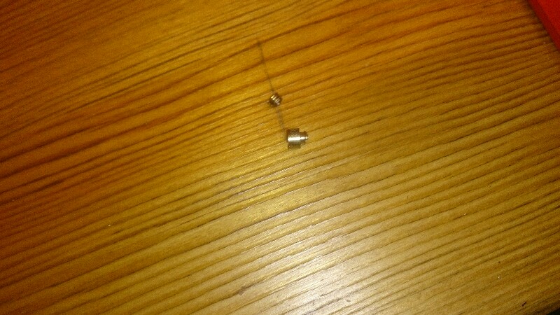

1. Einbau und ich hatte sie nichtmal fest gezogen... Fühlte sich wie ein minim verklemmtes Gewinde an als sie brach...

Wobei bei der Düse war es evtl. Ein Produktionsfehler, die anderen machen keine Probleme.

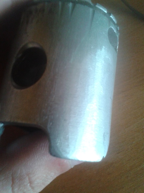

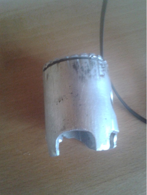

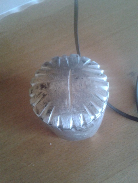

Ein Kollege hat sich eine sehr schlecht laufende Supermaxi LG1 Gekauft, wie schlecht lief sie? nur mit Vollgas und mit viel Anlauf möglicherweise mal 20kmh, dazu hat sie noch gesoffen wie ein Loch, das heist, nen halben bis einen Liter pro Kilometer war schon drinn, falls man den Motor halbwegs Warm gefahren hatte und der Sprit schon fast komlett leer war, hatt sie auch richtig gern gefehlzündet. da er kein Problem an Vergaser, Zündung und Auspuff fand hatt er sie zu mir gebracht, wo ich erstmal noch die einstellungen gecheckt hab und nach Falschluft Gesucht habe, haben wir zwei den Zylinder runter gemacht, von welchem ich leider keine Bilder gemacht habe, jedoch haben wir schon ziemlich Gegrinst als wir den Scheiss gesehen haben der da Verzapft wurde, das war noch geiler als ein Membraner mit Loch in der seite oder Kolbenfenster: Einlass 2mm Richtung OT gefeilt, 1mm richtung UT, Auslass sah nicht viel besser aus, sicher 4mm Richtung OT und 2mm Richtung Ut plus noch etwas seht stark in die Breite. Nun zum Kolben: Kann mir einer sagen was das soll? aber wartet, es wird noch besser: Joa, das allseits bekannte Kolbenauslassfenster, dazu muss noch gesagt werden, das der Kolben Auslassseitig eh schon ein etwa 5mm kürzeres Hemd hat.
das war natürlich nicht alles: Ja, ernsthaft, der Vorbesitzer hatt den Kolben rundgefeilt, ist wohl mal auf den Boden gefallen und er wollte keinen neuen Kaufen, dazu kann man hier noch das Einlassseitig 7mm Kürzere kolbenhemd sehr gut sehen.
Nächstes Bild wird jetzt leider in den mächsten Beitrag verfrachtet, Sorry.

Übrigens, die bilder sind von nachdem wir den Kolben mit Bremsenreiniger abgerieben haben. das Teil hatt wohl auch schon mehr als 2 Mal geklemmt.

Ich weis, oder? der Motor ist nur unter Vollgas oder fast Vollgas gelaufen!
