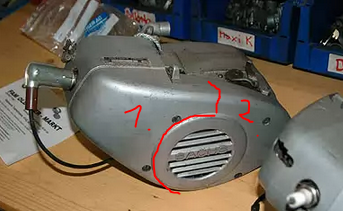

oder du machst eine geteilte lüfterhaube :^^
ein sauberer schnitt, sauber verputzen...

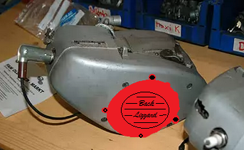

oder du organisierts eine lüfterhaube mit ausgebrochenen lüfterrippen... machst die borung etwas grösser, und erstellst deinen eigenen zusätzlichen deckel :^^ den man dann wegmachen kann, um an die zündung zu kommen ;)
