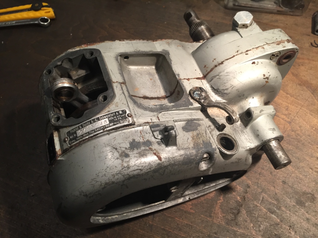

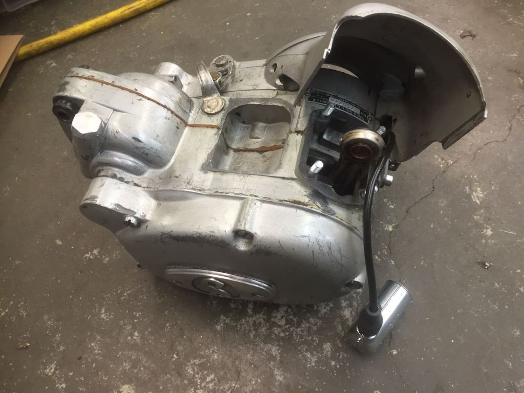

.. also ganz soooo einfach ist es dann doch wieder nicht, n 3-Gang einzubauen..

.. bin ich er Einzige, der n 3-Gang Motor mit ner Kurbelwelle mit kleinem Konus dran, hat? .. und bei dem die Gummiaufängerpuffer iw. 4mm schmaler sind als beim 502..? oder merkt das sonst keiner?
.. und ich will n Gebläse .. :wink:

Hab auch nen solchen... Auch mit dem Ziel das ganze gebläsegekühlt zu betreiben.
Aber deine genannten Details... Keine Ahnung... Hab mit dem Einbau noch nicht begonnen.
Darfst aber gerne mal vorbei schauen und ihn dir angucken.

Umbau auf Gebläse sollte (glaub) kein Problem sein ... das sollte passt .. allerdings hat das 502 Gebläse halt kein Simmeringli an der Ritzelwelle.. aber häh jä nu.. du Kurbelwelle hat mich hingegen sehr überrascht .. dass der LKH ne stärkere Welle hat wusste ich.. aber dass es noch eine Dritte gibt mit kleinerem Konus für's Schwungrad ist mir neu.. .. Simmer sind (glaub) dieselben, Lager weiss ich noch nicht.. mein Mech muss es erst öffnen.. :lol: :lol:

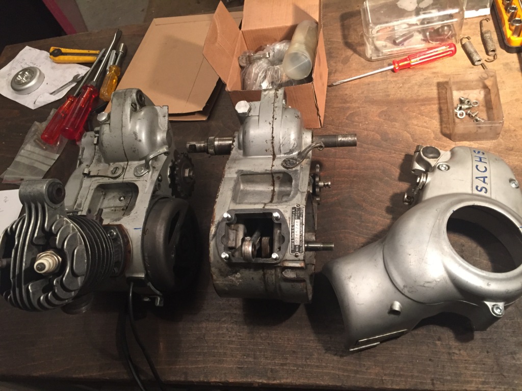

.. Zämesetzspieli...

man nehme vom alten 2-Gang links die Kurbelwelle und die Kupplung, zusammen mit dem Gehäuse und Getriebe vom 3-Gang und einem etwas umgebauten 2-Gang-Gebläse, dazu ein paar Neuteile und ....
tada.. :thumbup

.. Kurbelwellenlager und Simmer sind dieselben, Kupplung und das Gebläse passen auch problemlos.. Danke Dominik .. :thumbup
etz noch Zyli/Kolben/Gaser montieren und den Motor einbauen. Druaf kommt (vorerst) mal ein 'moderater' 2,2PS Original Sachs.. das passt mein schöner Scramblerauspuff drauf..

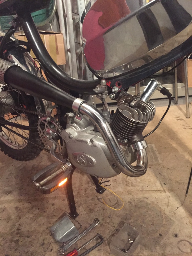

.. heute war Heirat .. :thumbup ..
.. morgen reicht's vielleicht zur Probefahrt.. :moto1: .. bin gespannt

Sieht gut aus!
Hast du dein "Kit" verbaut?
Machst du noch gebläse ran oder wiso hast du Zyli abgedreht?
Schönesding! :thumbup
Bin gespannt wies läuft...

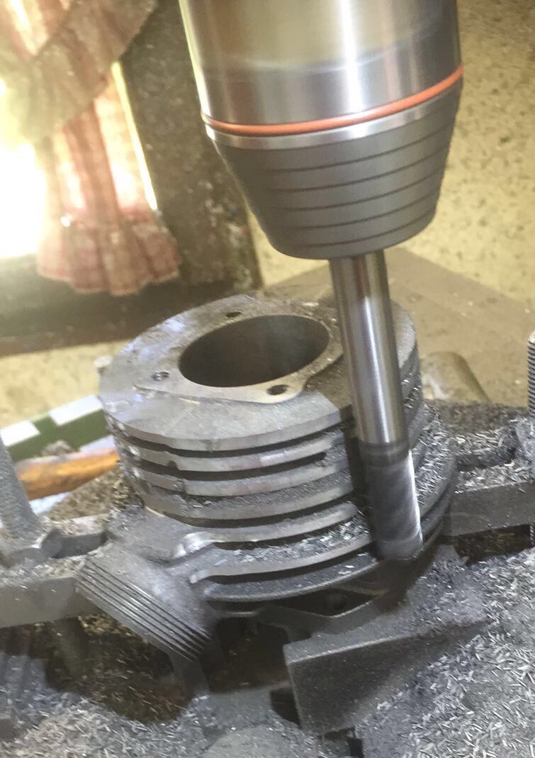

Gefräst :^^
Re: Rixe goes Scrambler
Yup.. Gebläse kommt noch dran .. und yup, Zyli wurde abgefräst, damit er unters kleine Gebläse passt ..

Das ist ein schönes "Kit", gut versteckt und auch am Berg perfekt!
