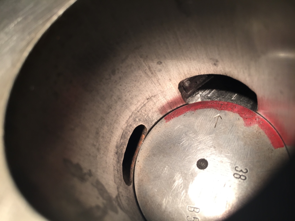

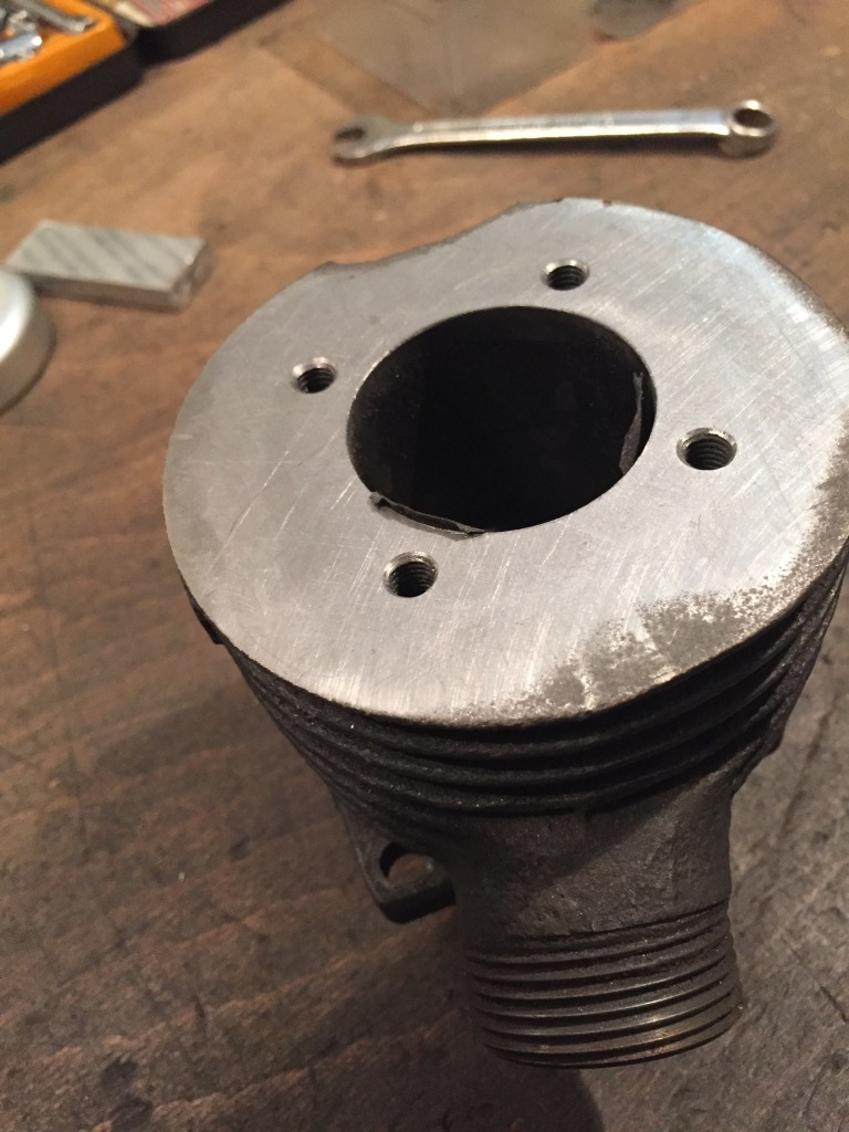

ich war heute auch (endlich) mal wieder fleissig..
und jaaa.. hast Recht .. Funken sind am UB und kommen vom Kondenser

Gute, alte HandarbeitBikeman hat geschrieben:ich war heute auch (endlich) mal wieder fleissig
