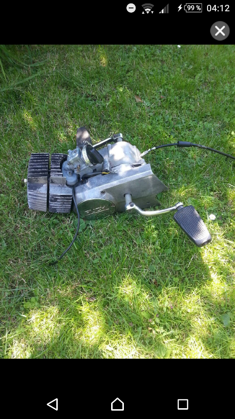

Moin moin tut mir leid habe vergessen den motor zu nennen
Also ihr habt es richtig erkannt habe einen 2 gang automat ABL-CH (soweit ich weis) die explosionszeichnung welche ich habe stimmt jedenfalls

Mein mech hatte tatsächlich noch einen da den er mir für 30.- gegeben hat, werde das mofa morgen testfahren

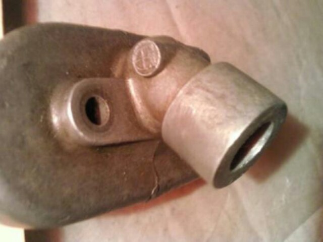

Habe ja einen Kat zylinder der auf Membran umgebaut werden muss.. Nun habe ich im Internet einen Ansaugstutzen gefunden der eventuell eine Membran drinnen hat.. Sie werden an X50 Mofas verbaut..
Hat jemand Erfahrungen? Was ist in der grauen Box wenn nicht eine Membran?
Nix Membran... Den kannst vergessen.
Das ist ne Plombe (25kmh)

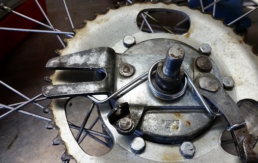

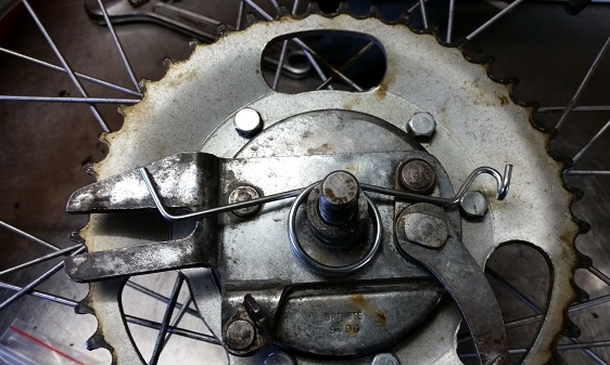

Bin iw zu dumm, die Feder von Mofakult einzuhängen..
So? Ist so einfach verdammt streng, den Hebel an der Bremsplatte zu betätigen.
Beim Bremsen geht der Bremshebel am Lenker fast nie ganz zurück und ich muss ihn immer zurückstupsen. Die Bremse hat einfach zu wenig Rückzug.
Der Bremshebel an der Bremsplatte löst schön, wenn ich ihn ohne Bremskabel betätige und wieder loslasse. Der Bremszug ist eben noch ziemlich neu, also will ich es jetzt einfach mal mit so einer Feder versuchen.
Ausserdem ist es auch ein komisches Bremsen
Wenn ich den Bremshebel drücke, ist nicht irgendwann Schluss mit drücken, sondern ich kann irgendwie immer noch ein bisschen weiter drücken
Die Bremse zieht sowieso Katastrophal, obwohl die Bremsbacken noch nicht so alt sind, und ich sehr sauber gearbeitet habe.

Mach mal Silikonspray oder so in die Kabelhülle und ans Kabel selber, wirkt Wunder.
Ich verstehe diese probleme mit den Bowdenzügen nicht, ich lege amigs das neue Kabel in Öl ein, Kabelhüllen nehme ich immer mit Teflon beschichtete und meine Kabel flutschen alle.
- Puch X30 RS
- Beiträge: 1462
- Wohnort: Roggliswil/LU
Bei mir dasselbe, ich hab auch nie Probleme...
