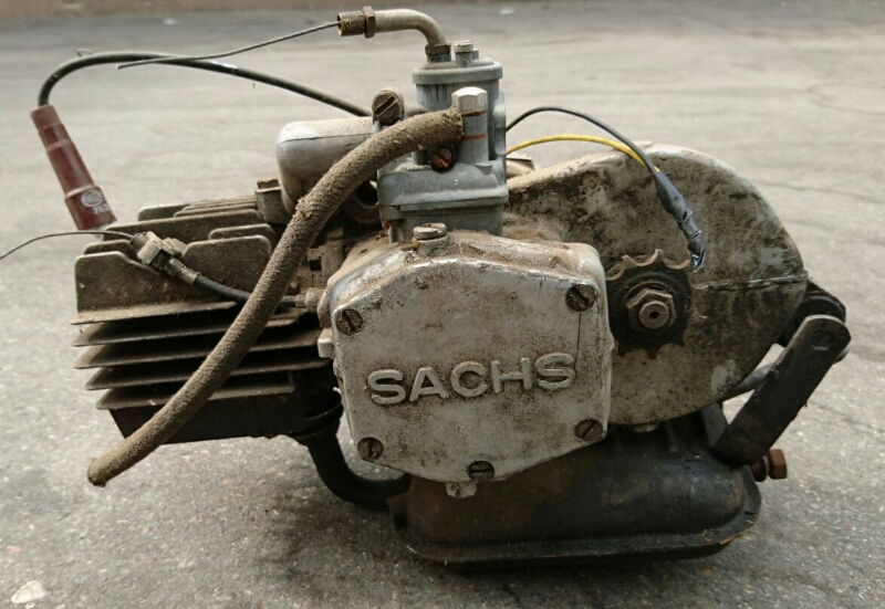

Ist ein sachs 504/1B in der Schweiz zugelassen?
Hat Jemand Interesse daran?
