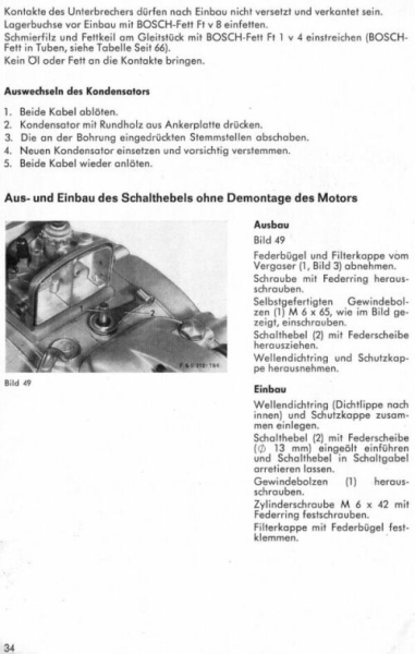

Was kann ich machen wenn mein Sachs 502 beim schalthebel öl verliert getriebe öl erst vor 2 tagen rein getan 2.5-3 dl
CIAO KAUFE HEI LAUFE
Mr.Sachs
Beiträge: 993
Beitrag von Mr.Sachs »
Warum schafft es einfach niemand die richtige Menge Getriebeöl reinzuleeren? Ist doch nicht so schwierig :facepalm:
Und wenn es dort rausläuft ist entweder die Entlüftungsbohrung in der Schraube oben rechts (Von vorne gesehen) verstopft oder
der Simmerring des Hebels defekt

Soviel ich weiss, kann man den Schalthebel demontieren, ohne den Motor zu zerlegen.
Es muss aber der 2. Gang eingelegt und eingehängt sein.
Der Schalthebel ist mit einer Schraube fixiert. Wenn du die Rausschraubst, kannst du den Hebel rausziehen und den kleinen Simmerring wechseln.
Die richtige Ölmenge beim 502 HG ist 2 dl.
Ganghebel Demontage.jpg (103.55 KiB) 1715 mal betrachtet

Auf dem Bild, das ich vorhin gepostet habe, siehst du sie rechts.
Es ist die Öleinfüllschraube, die eine Bohrung zur Entlüftung aufweist.
Ich hab noch nie erlebt, dass der Simmer am Hebel allein Schuld für die Supperei ist. Soviel Öldruck herrscht da normalerweise nicht.
Da ist fast sicher die Entlüftungsbohrung zu und das Öl sucht sich einen Austrittsweg. Ich würde erstmal das kontrollieren, bevor man den Motor zerlegt.

Also ich frage mich gerade wo diese entlüftungs borung ist. Also so doff kann ich nicht sein aber ich sehe sie nicht

wieso guckst du nicht einfach bei den Anleitungen? Da gibts wunderbare Handbücher mit Bildli..
Die Entlüfterschraube = Oeleinfüllschraube ist beim 502 hinten rechts oben am Motor.. Eine 14mm Sechskantschraube mit nem Dichtring drunter und seitwärte in den Sechskant ein kleine Bohrung.. ( jawohl, die Enlüftungsbohrung)
In dieser Schraube: http://www.kofmelshop.ch/de/mofa/sachs- ... etail.html" onclick="window.open(this.href);return false;
Kann sein, dass du eine gewöhnliche drin hast, bei der sie fehlt.
