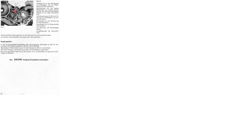

Habe noch was gefunden. Vielleicht ist es dieses Distanzstück, das ich eingekreist habe.
- Distanzring Schaltung Sachs 502.png (69.62 KiB) 1758 mal betrachtet
@Taurus du bist mein retter.

Danke Babaloo! Er hat meinen grauen Zellen auf die Sprünge geholfen!
Ich schick dir dann meine und seine Kontodaten per PN....
Edit: Was ist jetzt mit den 5 mm Axialspiel an der Hauptwelle? Hast du da eine Lösung gefunden?

Ja ich habe beim walzenlager eine zudüne distanzscheibe draufgelegt jetzt ist alles io..
